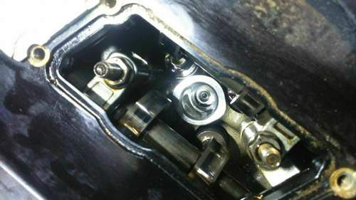

kompression kannst prüfen klar aber da musste was basteln um es abzudichten da mit dem normalen Tester kaum hinkommst oder du holst dir ein Endoskop für die Bohrung dann sieht man gleich etwas.
kannst aber auch versuchen direkt mit dem Tester auf den Injektorschacht zu gehn wenn es dort gut abdichtet siehe Bild

moin erstmal, habe gerade die injektoren 4 5 6 ohne probleme und spezialwerkzeug rausgezogen !! habe keine ahnung, ob die gut oder schlecht ausehen !! mich hat nur gewundert, das die dinger so leicht ( bisschen ruckeln ) rauskamen !!
leider sind 2 kupferringe unten geblieben, aber die fummel ich da auch noch raus !! jetzt erstmal endoskoph besorgen, und dann schauen wir mal weiter !!
ohne euch und ein paar you tube videos wäre ich nie so weit gekommen !!!! DANKE !!!
die gehn im Normalfall auch gut raus & zudem sehn deine auch noch sehr gut aus vom ersten Blick, kein Russ an der Spitze ist schon ungewöhnlich
