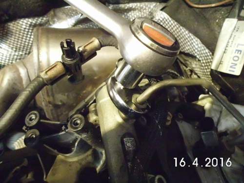

so, bin mit meinem werkzeug erstmal am ende, bekomme die leitungen am injektor nicht los !!
ansaugbrücke ist raus und stark verrußt !!
muss mal schauen wie das mit den bilder schicken geht
warum? sind normale Überwurfmuttern die nichtmal besonders fest sind siehe Bild

hier war sogar ein kabel eingeklemmt !!

Oh Gott. :( Da war ja dann schonmal jemand dran. Kann mir nicht vorstellen, dass das ab Werk so war. ^^ Und undicht war es an der Stelle sicherlich auch.
Habt ohr den Wagen gebraucht gekauft?
Sehe ich auch so, das Ding war schon mal offen....

ja, in 2009 mit ca 70000 km !! muß bei irgend einem service die ansaugbrücke runter ??
bei 154000 km wurde ein laufriemen erneuert, und bei 167000 km der zahnriemen !!
eigentlich nicht, vielleicht wurde mal was an Drallklappen oder HD Pumpe gemacht oder Leute die die Glühkerzen nicht rausbekommen wegen Wurstfingern...

also meine werkstatt sagte ja sie kommen nicht weiter bei der fehlersuche !! kompression prüfen nicht möglich, da alle glühkerzen fest sitzen !! daher ja auch meine idee über die injektoren zu prüfen !!
da ich ja mitlerweile so einiges frei gelegt habe, kann ich das nicht glauben !! kerze zly 3 + 6 kann man ja nur erahnen !! die stecker von 1 + 4 habe ich versucht abzuziehen, dabei ist das gummi direkt zerbröselt !! da war vor mir keiner dran !!
ich denke es ist sinnvoll erstmal die glühkerzen freizulegen und in rostlöser zu tränken !! kompression prüfen ist doch erstmal am wichtigsten !!
um an kerze 3 + 6 ranzukommen muss ich doch erst die stellmotoren der drallklappen ausbauen ????
