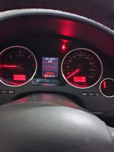

Ich habe folgendes Problem an meinem 3.0 TDI ASB. Direkt nach dem Ölwechsel (5W30) kam der Fehler Öldruck (ROT) im FIS. Fehlerspeicher habe ich ausgelesen da ist nichts abgespeichert also leer.
Ich habe bereits den Öldruckschalter gewechselt,ohne erfolg. Hatte jemand so einen Problem beim 3.0TDI?
Was könnte es noch sein ??

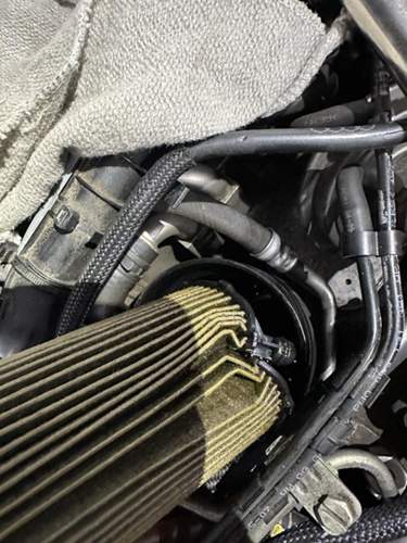

Okay vielen Dank,also öl samt Ölfilter wurde gewechselt. Ich werde morgen den Ölfilter überprüfen.

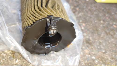

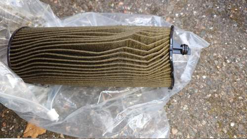

Heute wurde der A4 Cabrio beim Freundlichen abgeholt, das Problem lag an nicht ordnungsmäß eingebauten Ölfilter. Neuer Ölservice inkl. Ölfilter hat das Öldruck Problem gelöst
Öldruckmessung und altes öl auf Späne überprüfen wurde ebenfalls durchgeführt.
@beko68 schrieb am 29. Dezember 2022 um 22:43:43 Uhr:
Junge Junge 😠 wenn man das sieht bekommt man ne richtige Krawatte nur von dem Bild...
Unfassbar immer wieder was manche Werkstätten fertig bringen🙁 (& jetz sag nich das du das selber warst...)
Va. wenn der Stopfen am Filter nicht in das Filtergehäuse einrastet bekommt man den Deckel nicht so einfach drauf(!) da muss man ja mit Gewalt an der Ratsche gedreht haben denn das ist aus GFK und bricht auch nicht so einfach weg....🙄 nee nee nee...
Das hätte dich den Motor kosten können. Sei froh das es nochmal so glimpflich abgegangen ist....

Auweiha. Was ist denn da passiert? Da ist rohe Gewalt von Nöten, um den Deckel draufzukriegen.
