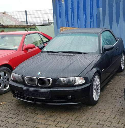

Long Live macht auf auf kurz oder lang jeden Motor kaputt. Fahre nur 15.000 Intervalle mit Voll Synthetischem Öl, hatte bis vor kurzem einen E46 320 Ci M54 2,2 Liter, der hat jetzt schon über 400.000 Km gelaufen. Der fährt immer noch🙂
