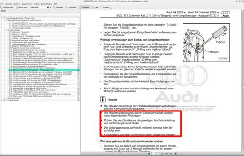

Die Injektoren können ausgebaut werden, zum Einbau müssen neue Dichtungssätze verbaut werden. Die Railleitung darf wiederverwendet werden (siehe Bild aus Rep.Leitfaden). Somit sollte einer Endoskopie nicht viel im Wege stehen. Man könnte vermutlich auch über die Glühkerzen-Sitze endoskopieren.
Rail
