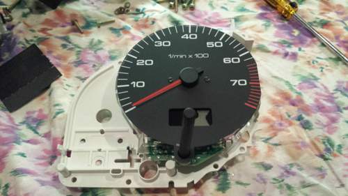

habe nun endlich den defekten tacho.
leider ist bei der Digitaluhr was von der schwarzen deckschicht abgeplatzt, um die funktion zu testen, brauch ich ja einfach nur 12V an die bei dir gelb makierten pins zu geben.
stellt sich nur die frage, was ist + bzw - 😁
werde zudem wie schon gesagt löten müssen, theroretisch kann ich ja diese pingegenstücke (kp wie man die nennt) einfach auslöten und bei dem anderen einlöten, die platine ist ja eh schrott.
20151009-222908
Die uhr ist im eimer kanste weg schmeissen
die plolaritaet steht auf der platine der uhr
stimmt, steht aber sehr versteck drauf, hab ich erst nicht gsehen 😁
ja die uhr ist wirklich kaputt, man kann höchstens noch die stunde ablesen ^^
werde jetzt die tage mal den dzm einbauen, und schauen, das der funktioniert, habe immernoch den verdacht, das der da keine Leitung vom DZM hat.

aber nochmal zum DZM:
der Tacho vom neuen KI ist aus einem B4 VDO, der DZM ist für 6Zylinder auch VDO und scheint auch aus einem B4 zu stammen.
also muss ich die uhr durchtauschen und in den 4 Zylinder DZM einbauen.
allerdings bin ich mir net sicher ob die Platine passt, die scheint auch aus einem B4 zu stammen, 993 087 493 (Ki hat anzeige für Cabrioverdeck gurtanlegen etc) bzw 442 b3 ?
wenn die uhr von VDO ist dann kanst du die uhr tauschen das passt dann.
wenn du den DZM abschraubst blebt die uhr eh am gehauese haengen dann bauste da den 4/5zyl dzm drauf und baus alles wiede zusammen.
die piktogramm folie ist eigentlich auch relativ die kann man auch untereinander tauschen.
allerdings kanst du den DZM nicht auf den 4 zyl nehemen der ist anders wertig.
jo, steht ja da nicht sinnlos drauf ^^
habe alles richtig getauscht, und siehe da es funktioniert 😁

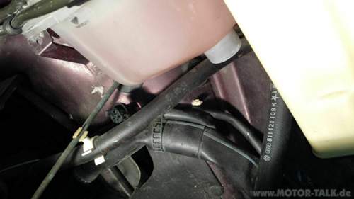

Habe mich gestern mal wieder um den Audi gekümmert, dabei ist mir der stecker aufgefallen.
bin mir zu 100% Sicher das der eig für den Fühler im Ausgleichsbehälter gedacht ist.
Allerdings kann es ja auch sein, das das vom werk so vorgesehen ist, und aus kostengründen der kabelstrang für den Stecker/fühler nicht entfernt wurde. (im KI hat er keine weitere anzeige für Kühlmitteltemperatur/füllstand)
habe zudem nochmal alle schraubverbindungen und schläuche kontrolliert, dabei ist mir der schlauch vom oberen kühlmittelfansch zur WAPU aufgefallen, dessen schlauchschellen waren sehr lose, konnte mit etwas kraft sogar den schlauch beinah abziehen 😰 hoffe mal das dass das Problem mit dem Verlust war.🙄
20151113-182036
An deinem ausgleichsbehaelter ist das gegenstueck dran.
ich bin mir nicht sicher aber normal muetse der im gebrueckten zu stannd dann dir das Wasser symbol blinken lassen.
villeicht wurde der vom vorgaenger ab gemacht damit er ruhe gibt.
ja daran hatte ich natürlich auch schon gedacht, allerdings wurde der denn unter den kabelbinder getan.
kann mir aber persönlich auch net vorstellen, das bei so nem auto einfach offende kabel/stecker rumliegen udn net angeschlossen sind.
wozu ist der fühler eigentlich zuständig ? Kühlmittelfüllstand, oder zusätzlicher temperaturfühler ?
als wir den damals gekauft hatten, hatte wir mit der kühlung null probleme, aber wer weis, was die vorbesitzer gemacht haben.
werde einfach mal den kontakt überbrücken und sehen was passiert.
achja, da in der aussparung ist kein fühler drin.
Es gibt (wenn ich mich nicht irre) Kühlwasserbehälter mit oder ohne Sensor.
