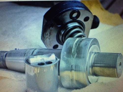

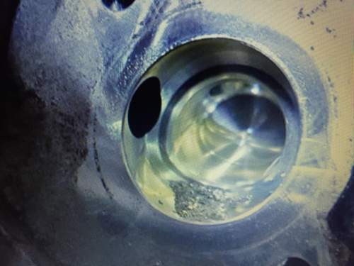

Hier mal Bilder ein HDP die den getankten Diesel nicht vertragen konnte
Die Späne waren im gesamten Kraftstoffsystem.
Wenn der Diesel nicht mehr genug Eigenschmierung hat, kommt sowas dabei raus. Und der verordnete BioAnteil ist schon grenzwertig.
HDP 1
HDP 2

Genau @windelexpress, das kann man bei modernen Motoren halt nicht mehr riskieren. Da ist alles auf den handelsüblichen Kraftstoff ausgelegt. Und wenn da etwas, auch nur geringfügig, zu Ungunsten der Anbauteile abweicht, hat man früher oder später das Malheur. Wenn nicht selber, dann der nächste Besitzer. Aber selber hatte man ja nie Probleme.
Deshalb würde ich solche Experimente nie selber wagen und vor allem nie ohne fundiertes Wissen behaupten, dass ein HVO oder B10 oder oder oder super ist und jedem empfehlen.
