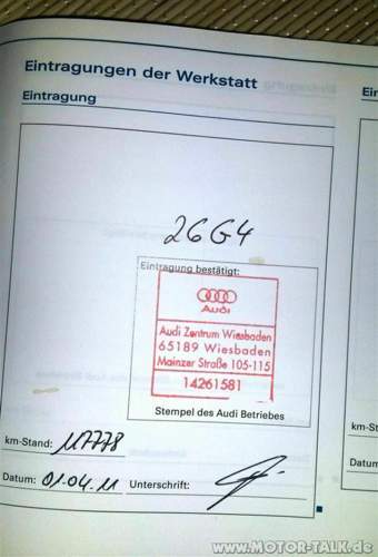

Die Feldaktion mit dem Softwareupdate gegen das versotten des AGR Kühlers heißt übrigens 26G4 und ist von 2011 und ist zwingend notwendig (!). Wenn sie durchgeführt wurde steht es im Serviceheft eingetragen, so wie hier bei mir im Serviceheft.
26g4
Danke. Wenn ich das Auto morgen abhole werde ich mal in das Serviceheft schauen
