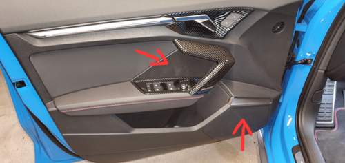

Danke für den Hinweis, das muss ich morgen nochmals checken, ich habe pro Türseite 2 Lautsprecherabdeckungen entdeckt, einmal unten hinter der Ablage und darüber unter dem Türgriff, die sind beide tot. Einen Hochtöner in Türgriffnähe muss ich morgen nochmal suchen ??.
Gibt ja nur die 2 Lautsprecher pro Tür.
Könnte am Kabel liegen. Aber auf beiden Seiten eher unwahrscheinlich.

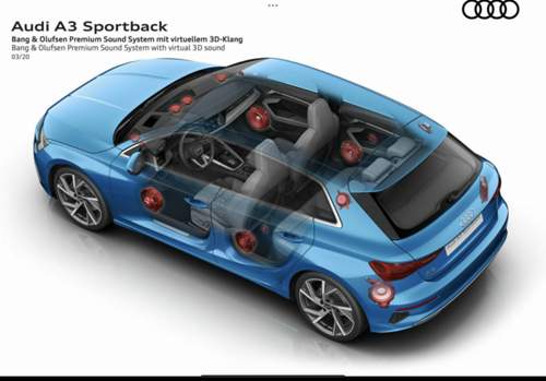

Hier ein Bild von dem B&O System und wo die Boxen verbaut sind.
Auf dem Bild sind vorne nur jeweils 1 Lautsprecher verbaut und nicht 2
Das seh ich auch. Trotzdem kommt dort Sound raus.
Vielleicht stimmt das auch nicht auf dem Bild. Habe ich hier aus dem Forum, sieht aber Original aus.
Vielleicht wird der Sound von dem einen Lautsprecher auf beide „Ausgänge“/Gitter aufgeteilt.
Danke erstmal für das Bild, dass müsste noch ein 8v sein, bei meinem 8Y sind in beiden vorderen Türen jeweils 2 Lautsprecherabdeckungen, wobei wie bereits gesagt aus beiden nichts rauskommt, demzufolge könnte auch eine eine Blindabdeckung sein , falls auch beim 8Y nur ein LS verbaut ist.
Ich werde mir das morgen bei Tageslicht mal genau ansehen…..
Das auf dem Bild ist ein 8Y.
Auf der Beifahrersitz sieht man auch das Gitter hinter dem Türgriff
Das Auto auf dem Bild ist schon ein 8Y und es war auch hier im 8Y Forum. Aber prüf das gerne mal und gib ein Feedback. Würde mich auch interessieren.
Ihr habt recht, das ist ein 8Y, hab nochmal ins Bild gezoomt, d.h. das zweite Gitter oben in der Tür ist gar kein Lautsprechergitter.
Somit wäre eine Frage geklärt, jetzt checke ich nochmal intensiv den unteren Lautsprecher, heute hatte ich mich beim Hören eher auf das obere Gitter fokussiert, aber wenn da keiner drin ist, ist das Ergebnis ja klar ??.
Was mich nur stutzig macht ist, dass oben größtenteils nur Höhen raus kommen und unten mit Bass.
Bei mir ist oben auch einer.
