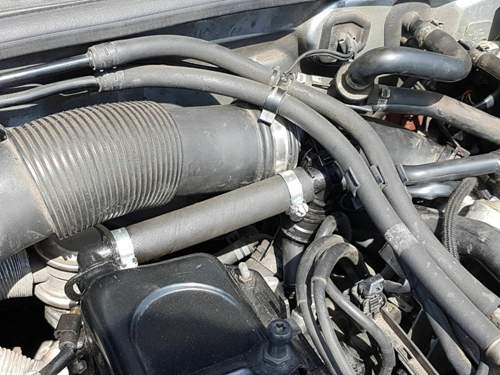

@kamelius4 schrieb am 23. Juni 2018 um 12:45:52 Uhr:
Hallo nochmal,
weiß jemand was das gelb eingekreiste Teil im ersten Bild ist und ob man es problemlos wechseln kann? Der ausgehende Unterdruckschlauch hat seine besten Tage definitiv hinter sich, ich würde gerne beides wechseln falls möglich.
Im zweiten Bild ist zu sehen, dass das Plastikteil abgebrochen ist, das aus dem gelb eingekreisten Ding kommt 😁
Würde gerne Fachbegriffe nutzen, kenne sie aber nicht ;-)
Hallo, das im Bild gezeigte Schwarze Ding ist die Saugrohrklappensteuerung und dort geht auch ein Unterdruckschlauch dran.
Im prinzip kannst du immer und zu jeder Zeit die Unterdruckschläuche erneuern ohne das es dabei zu Problemen kommt.

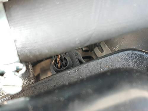

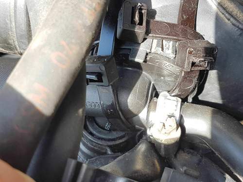

So liebe Leute,
was aktuelles zum meinem AZM Motor Problem. Vorweg muss ich sagen das viele Lösungsansätze von euch richtig sein können und es kann auch bei jedem anders sein.
Bei mir war es vor Pfingsten nun soweit das Passat die Arbeit gänzlich verweigern wollte, Fehlerspeicher immer nur von Sporadischen Problemen geredet hat.
Ich mich also auf die Suche gemacht habe was das kleinste übel sein kann. Und sie da mein lieber Nachbar selbst Hobby Schrauber hatte nen Temperatur Fühler zufällig vom Audi da liegen der aber welcher Zufall auch beim Passat verbaut ist rumliegen, er meinte wir wechseln das Ding einfach.
Dabei mussten wir auch den Ansaugtrakt abbauen. Also die Bauteile wo z.B. die Kurbelwellen- und Ventildeckelentlüftung angebracht ist. Da habe ich festgestellt das dort 2 Haltenasen weggebrochen sind die die beiden Entlüfungsschläuche am Ansaugtrakt vereinen also wie ein kleiner Verteiler aussieht. Da dort aber auch ein O Ring als Dichtung dient gehe ich davon aus das diese Verbindung schon dicht sein sollte um eben keine Nebenluft und somit falsche Gemischwerte entstehen zu lassen.
Und wir haben das erst mal notdürftig behoben wie auf dem Bild unschwer zu erkennen ist. Denn vor Wochenende keine Chance diese ganze Bauteil beim freundlichen zu bekommen. Aber es geht auch mit einfachen mitteln.
Desweiteren haben wir nun noch den Temp.Geber oder Fühler gewechselt, Bauteil für unter 10 Euro also warum nicht.
Alles wieder zusammen gebaut,Wasser aufgefüllt und Probefahrt gemacht. Und siehe da der gute alte Passat entfaltet ohne ein mucken seine volle Leistung und das von Anfang an. So auch wenn man Untertourisch die Leistung abruft.
Er läuft, und auch wenn die Klima an ist,wo er sonst fast immer verreckt ist, zieht er jetzt wieder voll durch.
Mein Fazit, nicht immer sind es die teuren Ersatzteile und oder Bauteile, oft hilft es die einfachsten billigsten Teile zu wechseln. Und klar so ein Fühler (Geber) hat schon viel Einfluss auf die Motorsteuerung, denn er gibt ja vor welche Kennwerte Einstellungen das Motorsteuergerät jetzt ausgeben soll.
Ich fahre und nun meinen Passat 14 Jahre und kenne wirklich fast alle macken, aber nun ja es zeigt eben man lernt nie aus. Pfingsten war gerettet und wir konnten mit unserem Wohnwagen wegfahren was vorher unmöglich gewesen wäre beim dem Leistungsverlust.

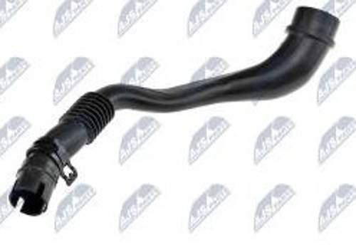

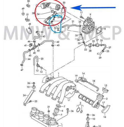

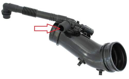

Hallöchen, ich habe seit Heute das gleiche Problem. Ich habe auch die Ursache gefunden wo ich stark davon ausgehe das dies mein Problem ist. Mir ist ein Schlauch zerbröselt der am Saugrohr hängt und zum Motor geht. Jetzt habe ich aber leider keine Teilenummer. Im Anhang habe ich den Schlauch Blau eingekreist...
Ich hoffe ihr könnt mir helfen und mir berichten wo ich dieses Teil beziehen kann...
Vielen Dank Grüße lidus69
2024-04-02-18-32-06-fuer-vw-passat-b5-skoda-superb-2-0-8v-115-ps-azm-luftfilter-ansaug-schlauch-neu
2024-04-02-18-38-00-fuer-vw-passat-3bg-b5-skoda-superb-3u-ansaugrohr-ansaugschlauch-luftschlauch-rohr
@lidus69 schrieb am 2. April 2024 um 18:57:14 Uhr:
Ich habe es heraus gefunden, Und zwar ist es der Schlauch für die Kurbelgehäuseentlüftung, kostet nicht mal 10€...
