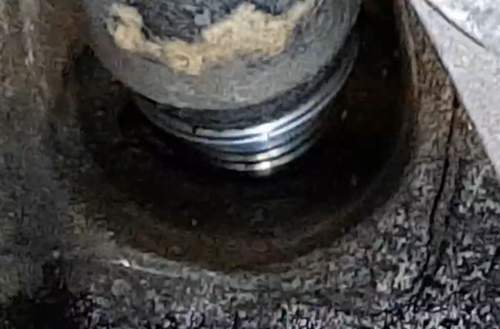

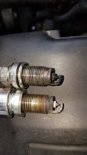

auf Foto 1 sieht man den Vergleich der Zündkerzen Zyl.1 (rechts) und und Zyl.2 (links)

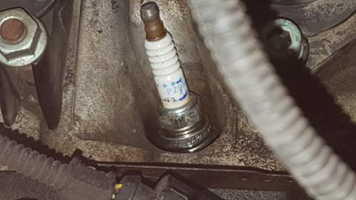

Habe die Zündkerze bei Zyl.2 noch etwas fester eingedreht dann gelöst und dann wieder bis zum Anschlag und wieder etwas fester, nach jedem lösen ordendlich WD40 draufgesprüht, das habe ich mehrmals wiederholt, manchmal habe ich noch gedacht, gleich wird die Zündkerze abreissen.
So konnte ich es schon viel weiter hineindrehen, siehe auch vorher/nachher Fotos 3+4.
Habs aber dann irgendwann nicht weiter gemacht, jedenfalls scheint die Kerze schon viel tiefer zu sitzen, wenn nicht schon maximum. Bevor die Zündkerze abbricht habe ichs so belassen.
Auch der Dichtigkeitstest mit dem Prilwasser war einwandfrei, kein Blubbern mehr.
Ich lasse es erst mal so.
Vielen Dank nochmals an alle die hier mit Hilfestellungen tatkräftig zur Lösung beigetragen haben.
