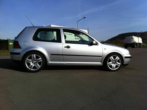

Ich möchte gerne eure Meinungen/Erfahrungen haben nach einem Fahrwerkstausch.
An meinem AJM TDI habe ich folgende Teile erneuert und eingebaut:
4 Bilstein B4 Gasdruckdämpfer, 4 H&R Federn Minus 35mm, Domlager vorne und hinten, alle FW-Schrauben, 4 Goodyear Excellence 225/45/17. Alle Teile sind wie erwähnt nagelneu.
Optisch sieht das für meinen Geschmack passend aus, damit bin ich zufrieden. Allerdings ist das Fahrverhalten dermaßen schwammig (ab ca. 80 km/h) und auch Kurven lassen sich nicht gerade präzise fahren, obwohl das FW spürbar härter ist. Ich bin mir sicher, dass das nicht normal sein kann, denn vorher mit dem alten Serien-FW war es nicht gut, aber sicherer als jetzt!
Das einzige, was noch fehlt, ist die Spureinstellung in der Fachwerkstatt. Das mache ich am Dienstag. Natürlich muss da nachjustiert werden, aber so arg verstellt kann die Lenkgeometrie doch wohl nicht sein, oder? Hatte weder Spurstangen noch Traggelenke verstellt. Alle gelösten FW-Schrauben habe ich mit den angegebenen Werten angezogen.
Hat jemand ähnliche Erfahrungen gemacht und wie konnte das Problem gelöst werden? Habe mich letztendlich aus Sicherheitsgründen für Markenartikel entschieden und jetzt ist die Kiste quasi kaum fahrbar.
Danke schon mal und frohe Ostern!

Hier noch Bilder...
Fahrwerk
Reifen
Fertig
bei meinem vorherigen auto (2 er GTI ) war es ein unterschied wie tag und nacht nach dem spur einstellen als ein GW fahrwerk eingebaut wurde . auto hat ohne spur einstellen in kurven gerutscht und nach dem einstellen kam ich viiiel besser durch die kurven . hätte ich niemals gedacht . ich schätze mal das es bei dir genauso ist .
ist aber nur einne vermutung , bin kein berufsschrauber ...
@Cabrioracer-Tr
mach eine Achsvermessung und gut ist. Danach viel Spaß mit dem Fahrwerk. Und bitte berichte ob es danach wieder topp ist.

Den Dämpfer vorne Fahrerseite bekam ich selbst raus, Fahrerseite musste die Werke um die Ecke machen, mir fehlten ca 1cm, um das Federbein heraus zu bekommen (beim Runterdrücken des Dreieckslenkers war die Antriebswelle im Weg). Wie die das gemacht haben, keine Ahnung. Die Mutter der Radnabe wurde jedenfalls offensichtlich nicht gelöst. Ich hoffe, die sind da nicht mit Gewalt dran und haben was zerstört!
Es fährt sich echt eigenartig und ich hoffe, alles ist ordentlich fest... Da das Lenkrad auch nicht mehr auf "Geradeaus" zeigt, muss die Spur eh eingestellt werden. Habe die Einstellwerte auf dem H&R Gutachten stehen und ich hoffe, danach ist gut. Wenn nicht, werde ich die vorderen Dämpfer wieder ausbauen und neu zusammenbauen...

Die Antriebswelle war nicht raus, die Nabenschraube wurde nicht geöffnet. Sieht man am Gewinde und die Mutter müsste dann auch neu sein. Ich gehe auch davon aus, dass die 3 Schrauben des Traggelenks gelöst wurden, denn das Rad der Beifahrerseite steht etwas komisch im Radhaus und das Lenkrad steht auch nicht mehr richtig. Der Federspanner der Werke ist zu groß für das Radhaus, das wäre auch ne Lösung gewesen.
Ich hoffe nur, dass das Fahrverhalten nach der Spureinstellung erheblich besser ist. Ansonsten wird da etwas faul sein... Wenn ich Glück habe, bekomme ich diese Woche noch einen freien Termin zum Achsvermessen, heute war bei 4 verschiedenen Werkstätten nichts zu machen, alles belegt!
