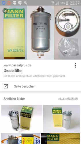

Kann das sein avf mit 2 verschiedene filter wie zb
Siehe bild
Ich habe den filter mit wasserschläuche
Und die relais 202er was ich aus avf abgebaut habe war eine schlachtauto und der hatte den filter mit dem zweiten bild. Bin voll ratlos

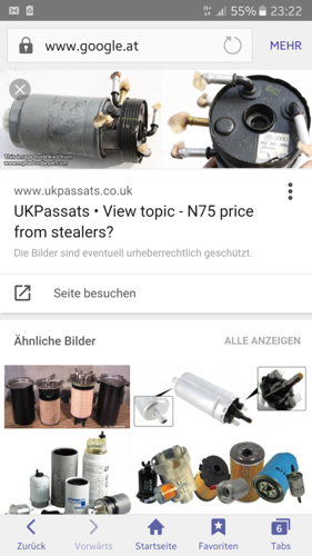

Diesen DiFi habe ich wie auf dem bild.
Img-mt-7539592855819071856-screenshot-20160504-232240
Der mit den zusätzlichen Anschlüssen ist für Dieselvorwärmung.

Kleine Ersatzteilkunde: VW, wie auch andere Hersteller, verbauen in einem Modell mit gleicher Schlüsselnummer nicht immer dieselben Bauteile. Es kann sogar sein, dass bei gleichen Schlüsselnummern verschiedene Motoren verbaut werden. Und genau so sieht's auch bei den einzelnen Komponenten aus.
Speziell beim AVF wurde anfangs ein anderer Dieselfilter eingesetzt. Dieser wurde mittels einer Dicken Inbusschraube unter einen Kraftstoffkühler angeflanscht. Später wurde ein Filter eingesetzt, der direkt mit den Dieselschläuchen verbunden wurde.
So ähnlich kann es sich auch bei der Bestellung der Tandempumpe zugetragen haben. Die "Spezialisten" aus der Werkstatt haben nur nach Schlüsselnummer bestellt und nicht darauf geachtet, welches Bauteil konkret im Fahrzeug verbaut war. Am besten ist es, die Teilenummer des Altteils abzulesen und damit zu bestellen.
Es gibt außerdem Programme/Internetzugänge, mittels derer man anhand der Fahrgestellnummer sehen kann, welches Ersatzteil gerade für genau dieses Fahrzeug aktuell sein soll. Allerdings kann es in Einzelfällen natürlich auch dazu kommen, dass man noch weiteres tauschen muss. Der Kauf eines guten Gebrauchtteils kann manchmal viel Zeit und Ärger sparen, dazu muss man aber die Teilenummer des konkret verbauten Teils kennen.
