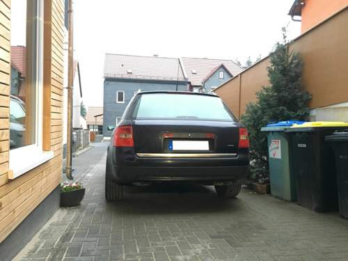

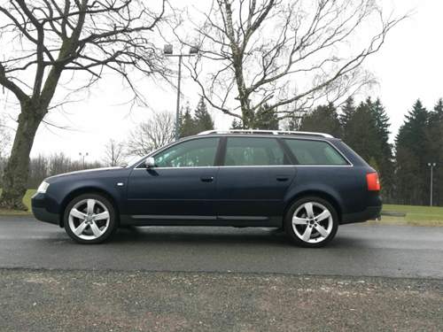

So da will auch ich mal meinen Senf dazu geben.
Hatte bis heute genau das gleiche Problem. Audi A6 4B 2.4 Avant Quattro mit Hänge Arsch.
Das Problem hab ich ganz einfach gelöst. Neu Sachs Stoßdämpfer und dazu noch die Höherlegung von ST (20mm).
Am Ende kam er sogar 50mm höher. Nun steht er schön waage und der hässliche hänge Arsch hat ein Ende.
Im Anhang zwei Bilder. Leider hab ich keines von vorher, sah aber aus wie beim TE.
Vielleicht konnte ich damit dem TE ein wenig helfen.
