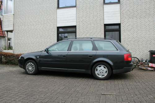

Mein Wagen, den ich erst vor 3 Monaten gekauft habe, war tiefergelegt.
Weil ich mir promt den Auspuff abgerissen habe, habe ich mir die Serienfedern bestellt und beim Freundlichen einbauen lassen. Nun steht er vorne hoch und hängt hinten runter, sieht furchtbar aus. Zudem erkenne ich im Rückspiegel nur noch die Straße und die Frontschürze vom Hintermann!
Und jetzt meinte mein Freundlicher auf Nachfrage, dass das beim Quattro normal wäre, kann er nichts machen.
Kann ich kaum glauben, das kann so nie gewollt sein.
Und der Feder-Lieferant hat nochmal alles überprüft, die richtigen Federn verschickt!
Sollen noch die original Dämpfer sein.
Ich hoffe, jemand hat da eine Idee!

Da musst du jemanden mit Zugriff auf ETKA fragen. Zumindest beide Federbeine, Steuergerät, Kompressor und Leitungen. Ansonsten Fahrwerk einmal komplett (Federn, Dämpfer, Gummis) neu, dann hängt er evtl. weniger, aber komplett gerade bekommst du ihn damit nicht, das war er nie. Evtl. bekommst du ein Luftfahrwerk hinten gebraucht von jemandem der auf Gewindefahrwerk umgebaut hat.

ich würde mich mal über ein Bild vom Hängearsch freuen, wenn man sogar den Gegenverkehr blendet muss es ja übel sein.. das ist sicher nicht normal. Hatte sowas in milder Form mal bei einem Gewindefahrwerk, da lag es aber wirklich an den Federn die für meinen 2,5TDI zu schwach waren aber seitens KW nichts gemacht werden konnte. Dann wurde das Serienfahrwerk wieder eingebaut und gut wars. Hatte bisher 7 Audi 4B bis auf den einen hatte keiner einen wirklich zu sehenden oder störenden Hängearsch... da muss was Anderes sein.
so sieht er aus wenn er komplett ohne Ladung ist, mit Ladung wird es logischerweise schlimmer.
Img-7199
Gasumbau? Dann ist das je nach Tankgröße leider normal. Der Gastank ist relativ schwer und zwingt den hinten runter.
Hmh vorne zu hoch hinten normal.... würde ich sagen. Sieht irgendwie nach wirklich falschen Federn vorne aus, auch wenn Du das eig ausgeschlossen hast... würde sagen der ist vorne bestimmt 2-3cm zu hoch.
Nee, vorne ist definitiv normal. Denk dran, dass die V8 auch mit Serienfahrwerk etwas tiefer sind als die andern. Mein 99er 2,8 sah auch so aus, allerdings vorne wie hinten.
Hmm, meinst du echt vorne zu hoch?
Für mich sieht das Verhältnis zwischen Radhaus und Rad von Seite und oben bei der Hinterachse unnormal aus.
Kann das mal jemand nachmessen der einen mit Serienfahrwerk hat? Sind die vorne echt so hoch? Sieht aus als ob der Reifen zu klein wäre 🙁

1. dezenter Hängearsch
2. Vorne sehr hoch, mehr Luft zwischen Reifen und Radkasten als der Reifen dick ist.
Ich bleibe dabei, das beim TE ist normal. Schwerer Gastank drin, keine Niveauregulierung. Eine Fahrwerksrevision wird 1-2 cm Höhe bringen hinten, mehr nicht. Packt doch mal in einen A6 ohne Niveauregulierung so viel Gewicht rein wie die Gasanlage wiegt, dann hängt der auch in den Knien.
