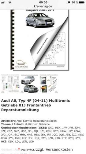

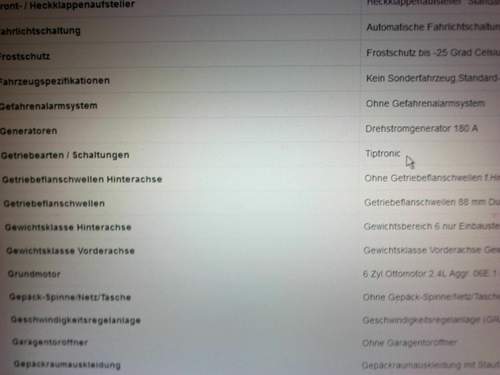

Da steht BDW JZF
Nach Eingabe der Fahrgestellnummer kommt das raus. Siehe Foto.
Auch bei Audi direkt im Laden.
Der Servicemeister sagte mir, dass ich keine Schaltwippen an einer multitronic verwenden könnte. Die habe ich aber eingebaut und sie funktionieren wunderbar.
Img-20180127-061247

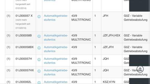

laut google habe ich folgendes heraus bekommen:
Getriebekennbuchstabe: JZF
Typ: V
Getriebetyp: 01JH
bin zwar immer noch nicht schlauer.
weiß jemand hier im Forum bescheid, wie die Typen zu entschlüsseln sind?
ich dachte immer, dass da eine multitronic verbaut ist. die ausstattungsliste auf dem foto, die ich eingestellt habe, sagt aber etwas anderes aus. und bei direkt bei audi im laden habe ich mit eigenen augen gesehen, dass da auch tiptronic stand.
zudem sagte mir der meister, dass ich nur mit einer tiptonic oder s-tronic schalten könnte.
das würde mit der multitronic gar nicht gehen.
hier im forum sagen aber wieder einige, dass sie auch mit einer multi schalten könnten.
und die konsolen scheinen auch optisch gleich zu sein.
ich weiß, dass ich mich wiederhole, aber wer kann denn dazu mal etwas präszises sagen?

JZF = Multitronic
Jede Multitronic lässt sich entweder mit den Paddels am Lenkrad oder dem nach rechts gelegten Wählhebel „schalten“.

So, du weist ganz sicher, dass du einen Frontantrieb und 6 Zylinder Motor hast, oder? Wenn du zu deiner Frage nun Toshys (immer sehr zuverlässige) Infos von drei Posts weiter oben nimmst: 6 Zylinder ohne Quattro ==> Multitronic
dann gibt es nur zwei Rückschlüsse: 1) Entweder du hast eine Sonderanfertigung, 2) oder die Infos die du aus deiner Liste hast sind missverständlich bzw. unpräzise, und du fährst ein Multitronic Getriebe. Ich halte Variante 2) für deutlich wahrscheinlicher...
