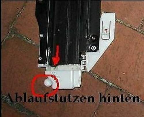

So - das Problem ist gefunden bzw. eher die Probleme..
Wie schon von Anfang an vermutet waren hinten beide Abläufe leicht verstopft und so konnte sich das Wasser im hinteren Teil des Schiebedaches trotz langsamen Ablaufens so weit anstauen, dass es über die Ablaufrinne in den Fahrzeuginnenraum gelangt ist.
Nach Reinigung der Abflüsse ist der Wassereintritt im Bereich des Schiebedach nicht mehr aufgetreten, im Kofferraum kam jedoch bei erneutem abstrahlen des Fahrzeugs immer noch Wasser an.
Ein weiteres Leck wurde unter der Dachreling an einer der Befestigungsschrauben, die die Reling mit dem Dach verbinden festgestellt.
Von dort aus läuft das Wasser in den Holm und auch nach hinten zur D-Säule.
Da wird in den nächsten Tagen die Dichtung getauscht und dann sollte endlich Ruhe sein!

Beim Avant gehen die Schläuche in der C-Säule runter und enden direkt über der Radhausschale.
Ist der Himmel in höhe der C-Säule richtung nach hinten trocken ?
Hab mal ein Bild angehangen.... eventuell rennt das Wasser auch bis hinten und dann erst runter ?
Kann es auch sein das die Dachantenne undicht ist ?
Ablauf-dach-hinten
