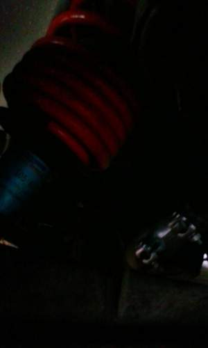

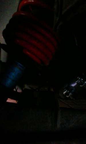

Hallöchen
Vor 3 Wochen habe ich bei meinem A6 Avant 2,8 Frontantrieb Supersport Feder 45/30
eingebaut. Vorne steht der Wagen sehr gut, Rädet stehen sauber im Radkasten.
Hinten steht er aber zu hoch. Von der Tieferlegung ist kaum was zu sehen.....
Gibt es da eine Möglichkeit, wie ich ihn hinten tiefer bekomme kann? Evtl andere Domlager oder sowqas?
Die Federn sind richtig. Für Avant mit Frontantrieb

Img-20150609-210400
Img-20150609-210215
Schaut richtig aus, was man so erkennen kann.
Hast du die Federn eventuell verkehrt herum drin? Ich glaube zu meinen, dass die engen Windungen oben sein sollten?? Hängt natürlich von den Federn ab...

viel ist auf den Bildern nicht zu sehen außer die Roten Federn.
Ich habe Eibach Federn drin und bei denen ist der Teil welcher für die Vorspannung zuständig ist oben.
Bei diesem Teil ist es durch aus Möglich 1 cm zu entnehmen.
Ich weiß jetzt nicht welche Stoßdämpfer verbaut sind. Es gäbe dann noch die Möglichkeit extra Nuten fräsen zulassen und damit den Federteller in verschieden Höhen zu platzieren.
