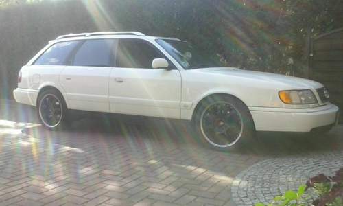

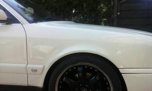

Vor 3 Wochen habe ich bei meinem A6 Avant 2,8 Frontantrieb Supersport Feder 45/30
eingebaut. Vorne steht der Wagen sehr gut, Rädet stehen sauber im Radkasten.
Hinten steht er aber zu hoch. Von der Tieferlegung ist kaum was zu sehen.....
Gibt es da eine Möglichkeit, wie ich ihn hinten tiefer bekomme kann? Evtl andere Domlager oder sowqas?
Die Federn sind richtig. Für Avant mit Frontantrieb

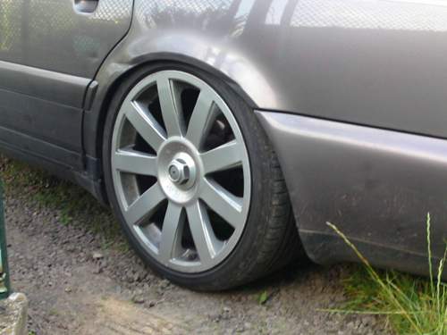

Das war mal mein altes Fahrwerk .... Aktives verstellbares Fahrwerk mit adaptiver Kurvensteuerung.... 95 mm tiefer ... 245 x 30 x 19 zoll
Dsc01041
Hui, das ist aber nur noch bedingt fahrbar...
Bei Bordstein und Auffahrten musste man schon mehr Luft geben ... waren dann nur noch 35 mm tiefer ...
aber sonst war er "ostdeutsche" Straßen gewohnt .... leider ehr ne Materialschlacht als materialschonend

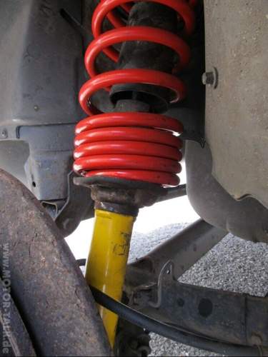

du solltest uns mal ein Foto von deinen Federteller von hinten schicken.....
Die Federteller sind definitiv richtig rum.....

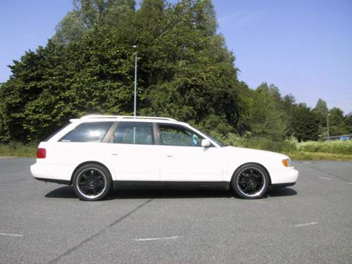

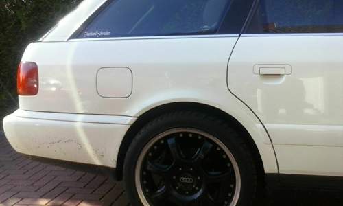

Der muss 2-3cm hinten runter, damit das ordentlich aussieht
Img-0137
Unterschiedliche Federteller gibt es hinten nicht zufällig?
Meiner Meinung nach hast du hier einfach besch... Federn genommen, die entweder nicht zueinanderpassen oder von der Grundqualität einfach schlecht sind.
Es wird dir wohl nix anderes übrig bleiben, dass du die hinten wieder rausnimmst und gegen etwas tiefere tauschst.
Mir persönlich wäre der Wagen vorne eigentlich zu tief, hinten würde es für mich passen, aber zusammen schauts halt nicht optimal aus.
