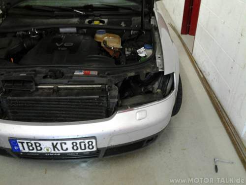

ich muss nun langsam mal an meine beiden Hauptscheinwerfer gehen.
Die Streuscheiben sind durch die 320 tkm sandgestrahlt und von Steinschlägen behämmert worden.
Auch das Plexiglas wird langsam gelb.
Polieren mit Acryl-Politur hat leider auch nichts geholfen.
Die Streuscheiben müssen nun raus bzw. die ganzen Scheinwerfer.
Ich habe nur ein Problem mit den Ersatzlichtern: Ich finde nichts passendes.
Die große Linse sitzt vor den Xenon-Leuchten, doch alle Ersatzscheinwerfer haben als Fernlichtbirne H7, ich habe aber H1 verbaut.
Modell: 4b / C5
Baujahr: 1999, Modell 2000
Xenon-Brenner mit automatischer Leuchtweitenregulierung.
Für Eure wie immer kompetente Hilfe vielen Dank im Voraus!

wollte mich mal wieder kurz zurückmelden!
Dank Eurer wirklich mal wieder sehr kompetenten Hilfe und der tollen Anleitung zum Austausch der Scheinwerfer in der FAQ hat alles wunderbar geklappt.
Die bestellten Scheinwerfer haben bereits neue Streuscheiben verpasst bekommen, die Methode "Backofen" scheint hier angewandt worden sein.
Ich hatte ein paar Probleme / fehlende Teile:
  • 1 Deckel war falsch, musste von altem auf neuen Scheinwerfer umgebaut werden
  • die Dichtungen der Kabelmuffen / Kabeldurchführungen Xenon Brenner (vom Innenleben Hauptscheinwerfer zum Zündgerät bzw. vom Zündgerät zur Brennerfassung Innenleben) sind nach 14 Jahren völlig am Ende. Beim Ausklipsen sind sie einfach zerbröselt. Habe hier einen wirklich guten EPDM Kleber verwendet, das ist 100%ig dicht (... und auch nie mehr demontierbar)
  • schwarze Umrandung / Dichtung zur Motorhaube und Grill fehlte an einem Scheinwerfer, wurde vom alten auf den neuen umgebaut
Das Ergebnis ist ein Unterschied wie Tag und Nacht!
Top!
Das hat sich 1000 Mal gelohnt!
Ist jetzt wie im Blade Film: Licht an --> "Tageslicht".
Nur ein großes Manko habe ich:
Bei Regenwetter, so wie heute im Unwetter, setzt der Scheinwerfer auf der Innenseite Wasser an. Ganz leicht beschlägt die Scheibe von innen.
Zuerst nur Fahrerseite.
Habe den wieder ausgebaut, nachgedichtet. Aber das war alles 100%!
Dann sind mir links und rechts kleine "Entlüftungslöcher" aufgefallen. Die sitzen nach hinten versetzt und haben ein kleines "Vordach" oben, damit kein Tropfwasser eindringen kann.
Habe dort mal reingeblasen, dann pfeift es am anderen Loch wieder raus.
Ist hier normal eine Kappe drauf?
Warum habe ich hier beschlagene Scheiben?
a) sieht das nicht gut aus
b) habe ich Angst, dass mir die Scheiben von innen blind werden.
Also ran an die Tastatur, ich brauche hier schon wieder die Profis!
