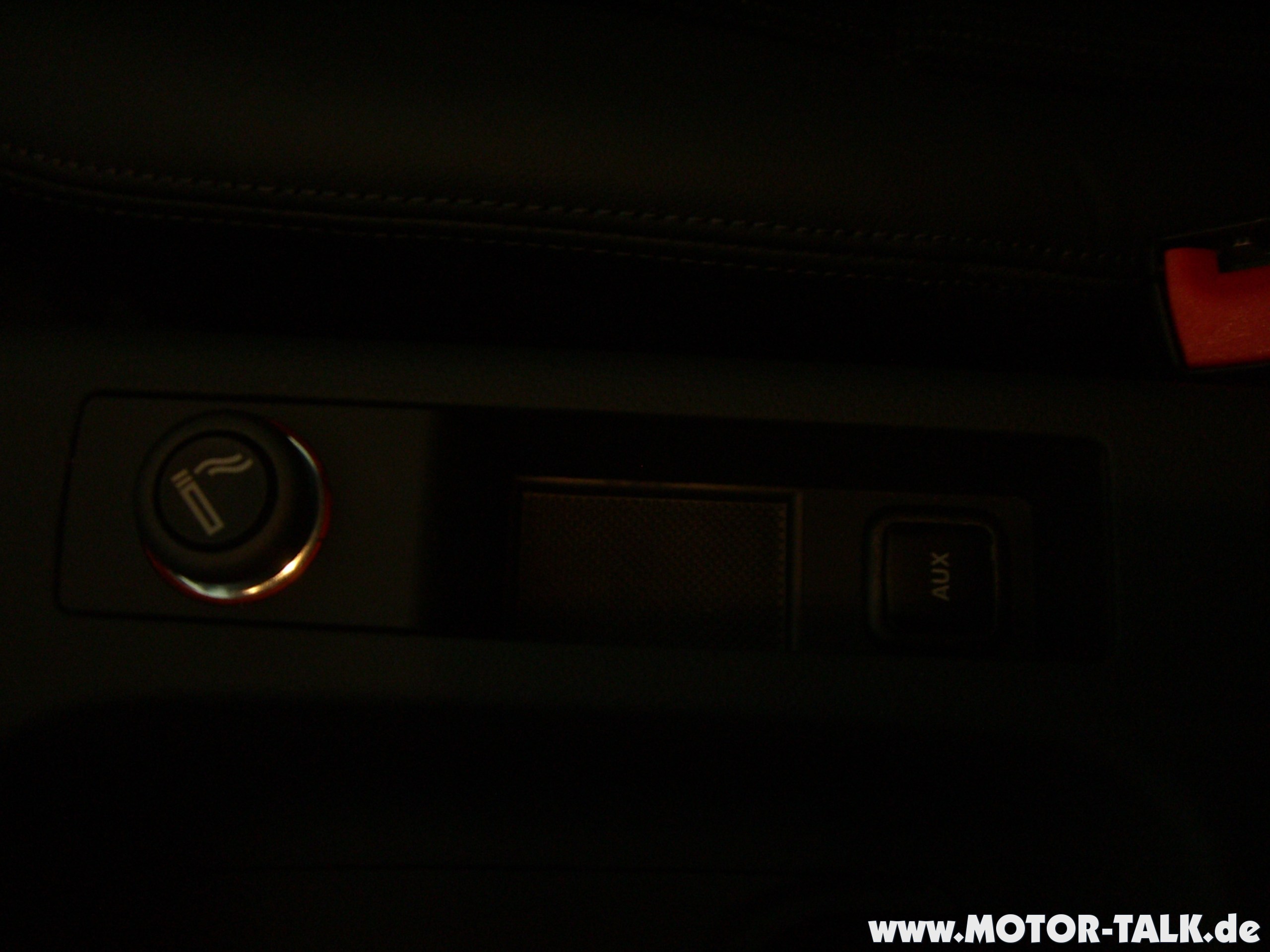

Original geschrieben von OlafKrahl
Jetzt muss ich mich hier nochmal reinhängen :-). Habe heute einen Jahreswagen gekauft und frage mich nun, ob und wie ich da mein iPhone dranbringe. Wenn es über ne normale "Klinkenstecker-Verbindung" funktioniert, wäre das ja super.
Ich habe das "einfache" Navi drin (Navigationssystem mit MMI-Bedienlogik), was laut audi.de-Konfigurator ja auch einen "AUX-IN-Eingang zur Anbindung von Audio-Endgeräten" enthält. Leider habe ich nicht darauf geachtet, und auf meinen Fotos kann ich nichts mehr erkennen (siehe Anhang). Liefertermin ist in 2 Wochen, da sollte das iPhone gleich richtig rocken ;-).
Kann mir jemand sagen, ob der Aux-Eingang auf jeden Fall vorhanden ist oder ob ich womöglich doch teuer nachrüsten muss?
Deinem Bild nach hast Du ja einen FL Modelljahr 09 gekauft. Der Anschluß befindet sich dann an dieser
Stelle
und ist Serienmäßig bei deinem Navi!
Deinem Bild nach hast Du ja einen FL Modelljahr 09 gekauft. Der Anschluß befindet sich dann an dieser Stelle und ist Serienmäßig bei deinem Navi!
Ich weiß zwar nicht was FL bedeutet, aber Modelljahr 09 ist er (A3 Sportback, EZ 08/08), und dein Bild deckt sich dann auch mit meinem, auch wenn ich nicht in diese "Einbuchtung" reingeschaut habe. Super :-).
Kann mir jetzt noch jemand sagen, was da für Adapter passen, bzw. was das für ein Stecker-Typ ist, der da reinpasst? Sorry wenn's naiv und doof klingt, aber ich habe von vielen Dingen Ahnung, nur nicht von Elektronik und Hifi ;-).
Schau Dir das Bild von mir auf Seite 8 an. Beitrag vom 05.04.09!

Argh ... das Thema wechselt so oft den Kern, dass ich jetzt erst dort angelangt war, sorry. Besten Dank, dann kaufe ich mal irgendwo für 3 Euro so ein Kabel mit zwei Klinkensteckern und freue mich, richtig Geld gespart zu haben (schön blöd, wenn man sich beim Neukauf evtl. noch für 250 EUR ne iPod-Vorbereitung einbauen lässt).
ich kann dir nur soviel sagen, dass ich meinen iPod über nen normalen 3,5mm Klinkenstecker am AUX-IN Eingang anstecken kann und dass das wunderbar funktioniert. Grad wieder benutzt auf dem Weg zur Arbeit 🙂

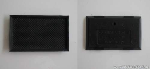

Wie ich auf dem Foto von AS-309 sehe ist neben dem Aux Stecker doch noch so eine kleine Fläche wo frei ist naja die ist mir bei der autoreinigung leider verschwunden und zwar in den sauger.
Nunja da es ein große Reinigungsfirma ist ist es auch ein zentraler sauger und keine chance da ran zu kommen.
das stört und ärgert mich richtig jetzt weiß einer wo man das kleine ding her bekommt???
zu not kann ich auch ein bild hochladen
Wenn es das Teil im Anhang ist, kannst du die TN ablesen und mit dem passenden Farbcode beim 🙂 ein neues bestellen

BINGO
das ist es naice,super, Danke dir 😁
