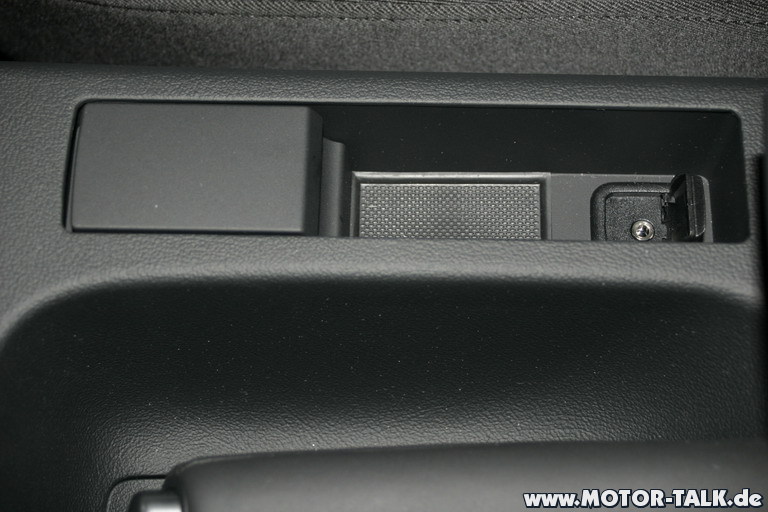

Ich suche die Teilenummer für die AUX-Buchse.
Ich meine die Buchse, in der man einen externen Player an das Radio anschließen kann, diese befindet sich in (oder unter) der Mittelarmlehne.

Seit dem Facelift "Mj.09" ist es so:
Ab Radio Concert und bei den Navigationssystemen hat er die AUX-Buchse unter der MAL.
Das (einfache) Radio Chorus hat sie nicht.

Aux In Buchse - 8J0035475 - 10.96 Euro es kommt aber noch das Flachstecker Gehäuse dazu mit der Bestellnummer 8K0973754 - 0,88 Euro
Für alle, die wie ich neugierig waren/sind, wie die Aux-In Buchse aussieht, hier ein Bild aus nem anderen Thread: Aux-In Buchse

Danke für Die Infos hier schonmal, ich möchte das auch nachrüsten.
Kann mir bitte noch jemand die Teilenummer der Ablage geben, die in dem Bild dargestellt ist.
Ich meine die Ablage, in die die AUX Buchse eingesteckt wird. Ich habe keine Möglichkeit dazu das Loch dafür auszufräsen.
Mein Freundlicher meint er habe dazu keine Teilenummer, da die Aux Buchse im Handschufach verbaut wird.

Hab' mir die Teile auch neulich besorgt und eingebaut.
Das Ablagefach (schwarz) mit dem Loch zum Einbau der AUX-In Buchse hat die Teilenr.: 8P0 863 284 D 6PS
Dazu gibt's dann noch die verkürzte Gummi-Einlage (schwarz) mit folgender Nummer: 8P0 863 301 B 4PK
