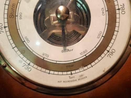

Moin Leute, so habe mir jetzt so ein Barometer besorgt von meinem Vater aber ich hab kein plan wie man das liest, weil da zwei Zeiger sind ich habe das mal fotografiert ich hoffe ihr könnt mir weiterhelfen.
Hier die bilder
Das eine ist die Anzeige und das andere kann man auf die derzeitige Anzeige stellen um morgen zu sehen wie es sich verändert hat, ist sowas wie ein primitiver analoger Speicher🙂
Der Schwarze zeigt dir den Luftdruck.
Das ist aber ein verdammt altes Schätzchen. Ob das noch genau geht möchte ich mal bezweifeln.
Okay, ja das ding funktioniert nicht habe jetzt mal im internet geschaut und beobachtet die Zahlen stimmen überhaupt nicht überein und der Zeiger zeigt überhaupt keine Reaktion obwohl im internet sich die Zahlen verändern ich habe mich auch etwas schlau gemacht wie diese Barometer funktionieren habe jetzt mehr wissen darüber und denke das das überhaupt nicht passt, denn es müsste jetzt bei uns etwas mehr luftdruck etwa (1030mbar) sein als hier auf diesem analogen Barometer. Wir haben hier auch grad gutes Wetter.
Du hast aber gesehen das das Teil 2 Runden dreht, innerer und äußer Maßring hast du gesehen oder?
Ja habe ich aber da verändert sich nichts
Ja dann wird es wohl defekt sein.

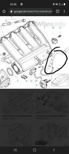

Guten Morgen Käptin, hast du villt ne Anleitung zu den Unterdruckschläuchen wo die Leitungen verlaufen ich habe die Unterdruckschläuche erneuert bin mir aber nicht mehr so ganz sicher ob ich die richtig angesteckt habe. Da wo dieses T- Stück ist, da wo 4 Nippel sind unter der AB oder ist das egal, weil ist ja nur ein großer schlauch mit 3 nippeln und ein nippel ist mit einem blindstopfen,( ich weiß nicht ob das von Werk aus so war oder nicht sieht jedenfalls so aus.)Wäre echt super wenn du das hättest. Im Internet finde ich zwar nach dem dicken Schlauch wo die hin verlaufen aber nicht was davor ist. Möchte mir nur sicher sein ob das egal ist oder nicht. Danke schonmal im voraus.
Die Unterdruckschläuche welche zu welchen Nippel?
Dann komm mal per PN mit E-Mail und Angaben zum Auto.
Wie schicke ich denn hier eine pn kenn mich leider nicht aus muss ich auf dein Namen klicken oder wie geht das?
Auf den Avatar die Maus schieben und auf Nachricht gehen oder Profil anklicken und Nachricht schicken.
