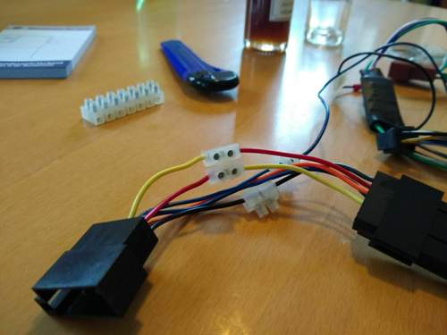

Ich habe das Sony 410BT erfolgreich eingebaut. Ich musste beim Adapter Dauerplus und Zündung tauschen, danach funktioniert alles wie es soll. Tolle Bluetooth Funktionen für das Geld (85€ bei Amazon) Telefonie funktioniert super und wirklich gut verständlich. Die rote Beleuchtung passt super zum TT. Die Blende geht auch wieder runter - klare Empfehlung !!!!!!!!
