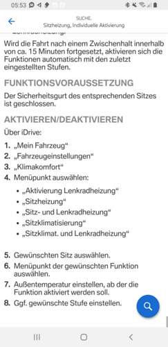

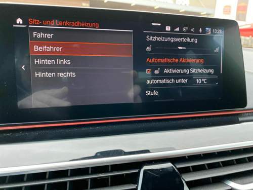

Ich habe Anfang der Woche meinen neuen 530D abgeholt und bekomme es nicht eingestellt, dass bei Unterschreiten einer bestimmten Temp die Sitzheizung auch für den Beifahrer eingeschaltet wird. Fahrerseite funktioniert..
Geht das im LCI nicht mehr ?
Danke !

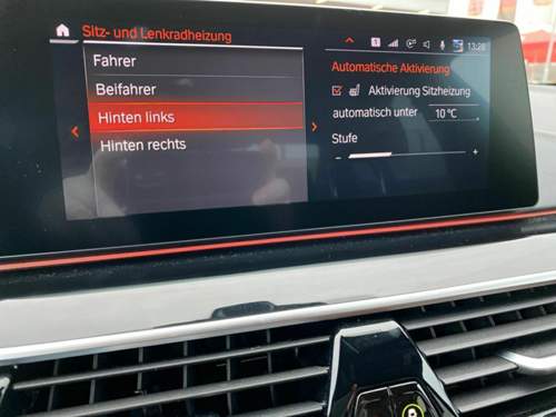

Seit dem Update auf 7/21 und jetzt auf 11/21 ist das Menü zwar da für Sitzheizung vorn Fahrer und Beifahrer inkl.hinten links und hinten rechts aber egal was für eine Temperatur eingestellt wird, die Sitzheizung startet einfach nicht automatisch wie vorgesehen ist bei niedrigen Temperaturen, das klappte bei meinen F11 ohne Probleme und im G31 soll das jetzt ner Stromsparmaßnahme zum Opfer gefallen sein... Solange das Menü da ist sollte es doch auch funktionieren oder haben die es vergessen die Checkbox im Klinamenü wo man das alles auswählen kann schlicht vergessen raus zuschreiben ? Ich werde noch mal vorstellig beim freundlichen, hatte das bemängelt mit dem automatischen Einschalten der Sitzheizung weil mein Gebläse defekt war und auf Garantie gewechselt wurde und da haben die jetzt das Update 11/21 drauf gespielt und es geht auch nicht wobei sie mir sagten jetzt geht wieder alles...so viel zum Thema Werkstatt.

Also funktioniert hat es bei mir definitiv schon. Hab es unter 3° Außentemperatur für Fahrer u. Beifahrer aktiv sowie Lenkradheizung.
Beifahrer schaltet sich ja sowieso erst ein, wenn man sich angeschnallt hat….
Ist es ein LCI? Man kann den Beifahrer nicht anwählen. Da ist nix mit Anschnallen oder so.
Danke fürs Feedback. Betrifft also noch mehr (alle?) mit LCI.
Ich werde mal den BMW Kundenservice kontaktieren um herauszufinden ob dass ein SW bug ist oder so gewollt, was ich mir nicht vorstellen kann. Beifahrer Heizung ging im pre-LCI eh nur automatisch an wenn der Sitz belegt war somit kann’s nichts mit Stromsparen zu run haben....

Das sehe ich genau so. Der Pre-LCI G31 hatte die automatische Beifahrersitzheizung, der LCI nicht mehr, auch nicht mit 4-Zonen-Klima.
Interessant wäre, ob all die Pre-LCI Fahrer die diese Funktion haben das ID6 oder ID7 System haben?! Vielleicht gibt es hier einen Zusammenhang?

Also hab es nun doch noch mal probiert bei meinen G31 Vorfacelift 2017 und zwar mit Angurten vorher und siehe da Sitzheizung geht automatisch an, da ich die Gurt Warnung mit Bimmercode weg codiert habe und wenn ich aus der Garage fahre eh nicht angeschnallt bin dachte ich da es nicht funktioniert, aber es funktionierte definitiv bei meinen F11 anders und ging auch ohne Angurten, das ich angegurtet sein muss hab ich erst hier in den Post's raus gelesen.
