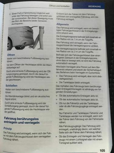

Guten Morgen,
ein Erklärungsversuch wäre es, dann verstehe ich nicht, dass der Komfortzugang des LCI‘s nun all das kann, was der Themenstarter (eigentlich zurecht, bei einem recht neuen 5er) vermisst. Siehe Auszug aus der BA.

Sorry, Hier der Anhang
F8c47a20-cbc5-4c38-b039-8f23846816f8
Eine technische Frage hierzu: wenn der FL so eingestellt ist, dass er sich bei entfernen mit schlüssel automatisch verriegelt, was passiert wenn noch personen in Fahrzeug sitzen? Verriegelt er dann trotzdem? Können die personen den wagen von innen öffnen? Wird die alarmanlage scharf gestellt? Die situation, die ich kopf habe: bin mit der Familie auf der autobahn am tanken, gehe zum bezahlen, der verein sitzt noch im auto, türen verriegeln, alarmanalage löst aus, weil Bewegung im auto...
