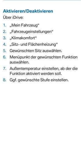

Sry aber "automatischen einschalten"??? was soll das bitte sein? Welches Menü?
@Rensi schrieb am 6. Januar 2022 um 16:13:23 Uhr:
Aus der Bedienungsanleitung:
Siehe Anhang
