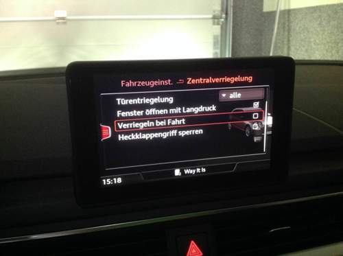

ich habe jetzt seit letzer Woche meinen neuen A5 Sportback und eine Sache geht mir gewaltig auf die Nerven! Die automatische Verriegelung der Türen während der Fahrt scheint sich nicht mehr deaktivieren zu lassen oder? Ich habe eigentlich alle Einstellungen durch und habe nichts gefunden...oder irre ich mich?

Das hatte ich im neuen A4 auch genau so.
Im Zuge eines Software-Updates hat mein Händler die Funktion kostenlos wieder so codiert, dass ich die automatische Verriegelung im MMI ein- oder ausschalten kann.

Du sagst das die angeblichen Kosten zu 50% übernommen werden. Heißt das, dass es bei dir jetzt umprogrammiert wurde? Mein Händler sagte mir heute das das nicht geht... Für mich ist das fast ein Grund das Auto zurückzugeben!
Ich hab mir das Menü bei meinem mit OBDeleven selbst codiert. Es geht also auf jeden fall!

Mein Händler hat das jetzt in Ordnung gebracht. Kostenlos. Der Menüpunkt "Automatische Türverriegelung Ein/Aus" Ist wieder da!

Also ich saß vorhin in einem RS5, Modelljahr 2018... dort ist es definitiv nicht abschaltbar! Daher bitte an diejenigen bei denen es angeblich geht... macht mal ein Foto der Einstellung! Danke

Meiner ist zwar ein A4 B9 aber die Plattform ist ja die gleiche.
Mir hats wie weiter oben schon geschrieben mein Händler codiert.
Foto siehe Anhang
