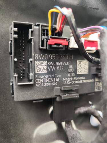

mein a5 f5 2019 hat keine automatisch anklappbare Außenspiegel, deswegen möchte ich die nachrüsten. Neue Spiegel sollten Umfeld-Kamera und "side assist" auch haben.
Ist diese Nachrüstung an meinem Wagen möglich? Wenn ja, wie wäre die Kodierung?

Nein, ich habe ganz normale Spiegel ohne SideAssist und Umfeldkamera. Was würden mir Steuergeräte kosten?
ca. 230€ neu...
Teilenr bzw. Index ist abhängig von den jetzt verbauten...
4M0959792/3 x

wenn du keine multicolor ambientebeleuchtung hast; wirst du die tauschen müssen

Ich habe weder Ambientebeleuchtung, noch elektrische anklappbare Außenspiegel. Ich möchte die Spiegel nachrüsten und die neue werden Umfeld-Kamera und Side-Assist haben. Außerdem möchte ich noch Ambientebeleuchtung (RGB) nachrüsten. Welche Steuergeräte soll ich kaufen?
P.S. Fotos von aktuellen Steuergeräte habe ich hochgeladen.
Linke Tür
Rechte Tür
Linke Hintertür
4M0959792/3H (evtl. noch Index F)
und darauf achten das sie nicht aus einem Cabrio kommen oder a4 / q5
@Scotty18 schrieb am 25. August 2023 um 05:34:11 Uhr:
Warum dürfen sie nicht aus einem Cabrio/a4/q5 kommen? So wie ich verstanden habe sind die Steuergeräte nicht Fahrzeug-Model spezifisch, sondern MMI spezifisch. Weil man sie nach dem Einbau kodieren muss, oder?
Und noch eine Frage: soll ich für die hinteren Türen auch die Steuergeräte 4M0959792/3H kaufen oder mit den bestehenden geht Ambientbeleuchtung?
Die Steuergeräte müssen nicht nur codiert, sondern auch richtig parametriert sein. Wenn du hinten auch Ambientebel. haben willst, musst du hinten auch tauschen, 4M0...795H hinten, beide entsprechen auf links/rechts parametriert

@Scotty18, könntest du auf meine letzte Frage auch antworten? Ich meine, warum die Steuergeräte nicht aus einem anderem Fahrzeug-Model sein dürfen? Es gibt gebrauchte Steuergeräte im Internet, die günstig sind aber sie sind meistens aus einem a4 b9 oder q5. Ich würde 4 Stück kaufen aber Neupreise wären teuer für mich, wenn ich von Audi kaufen würde.
Kurzfassung
Weil das mit den Datensätzen nicht passt das auf neu Zustand zu bringen ist recht umständlich oder geht gar nicht
mit einem Update-SVM-Code funktioniert es, ist aber beim Freundlichen schlecht zu erklären weil die zu wenig Ahnung haben...
Entweder kennst du jemanden, der direkt Zugriff auf ODIS online hast mit entsprechender Gecko (->Scotty18) oder einer Serviceleiter, der dich an ODIS machen lässt wie einermeiner...
Der svm Code muss dann aber auch zur FIN / und dem neuen stg passen
Geht nicht bei allen
Ansonsten hat spuerer alles erklärt
Ich habe von Ebay 4 Steuergeräte für 2018-2020 A5/S5/RS5 Sportback gekauft:
4M0959792H
4M0959793H
4M0959795H x 2
Ich habe OBDEleven Pro. Kann ich die TSG selbst kodieren? Oder Was soll ich machen, damit die an meinem Wagen problemlos funktionieren? Gibt es eine Anleitung dafür?
