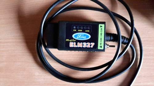

Hi
Welchen ELM hast du denn?
Aus der "Bucht": ELM327 1.5 USB FTDI Elmconfig fur Mazda Ford MS-HS CAN OBD2 FORScan 500 kbps
ELM327 Usb-Gerät speziell für Ford und Mazda Fahrzeuge modifiziert. 500 kbps
FTDI FT232RL + PIC18F25K80
Diese Version ist 100% kompatibel mit Elmconfig und FORScan - bis zu 500K Baud.
Das ELM327 Usb Diagnostic Adapter wurde geändert, um weitere elektronische Module auf IhrenMazda und Ford, dass ein nicht-modifiziertes ELM normalerweise nicht zugreifen können zugreifen.
Bei Verwendung mit einem Windows-Laptop und Elmconfig und FORScan Software kann dieses Gerät Fehlercodes , ändern Auto -Konfigurationsdaten und Programm bestimmte Module wie Ford eigenen IDS.
Obiges ist die Originalbeschreibung des Anbieters.

@peter_astrid
Ich kann nur zu den was sagen der unten auf den Bild zu sehen ist, und damit läuft das FoCCCus Programm super beim Kuga, der hat eine festgestellte Geschwindigkeit.
Alles auf Automatik und der macht keine Probleme.

Den gleichen ELM hab ich jetzt bei Ebay gefunde.
Mir bleibt jetzt die Frage, wo bekomm ich die Software zum Programmieren sicher her und gibt es da eine Liste wo einiges beschrieben ist oder ist das Programm selbsterklärend?
