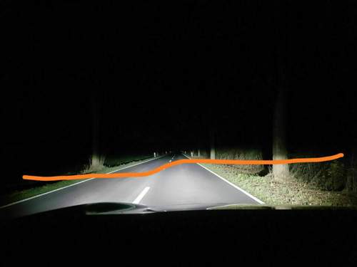

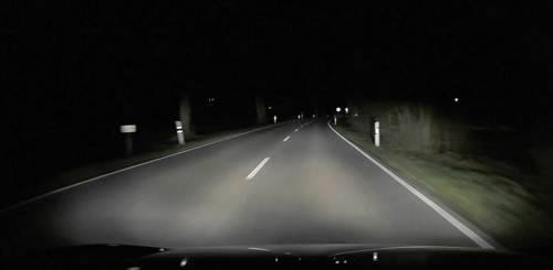

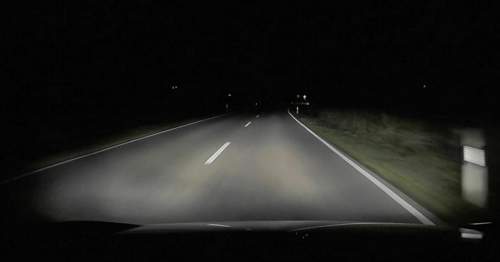

Meine Scheinwerfer wurden anscheinend bei der letzten Inspektion von einem Mechaniker
wieder runtergeschraubt und leuchten viel zu weit nach Unten.
Wenn ich mal das Foto von @Zapfwagen als Referenz verwende, leuchten meine LEDs von Abblendlicht wirklich voll in den Boden:
LED Abblendlicht Leuchtweite
als referenz kann man die leitpfosten nehmen. die stehen auf der geraden
50 m auseinander. man stellt sich also neben einen pfosten, und der
lichtkegel sollte bis zum 2. pfosten reichen, sprich 100 meter.
@Civic10CVTLimosine: du kannst die scheinwerfer selbst einfach mit einer
8`er nuss verstellen. dann auf der landstrasse testen, oder bei einer freien werkstatt
für ein kaffeekassengeld noch mal prüfen lassen.

@Zapfwagen schrieb am 19. Mai 2021 um 21:06:57 Uhr:
der lichtkegel sollte bis zum 2. pfosten reichen, sprich 100 meter.
Das erscheint mir etwas weit. Dazu müssten die Scheinwerfer ja in 1,20m Höhe montiert sein.
@Tom_FK7 schrieb am 20. Mai 2021 um 14:18:36 Uhr:
nee, das passt. entscheidend ist das vorgegebene gefälle in %.
und 100 meter sind 100 meter 😉 also egal, von welcher höhe das
licht startet, ca. 100 meter muss der leuchtkegel reichen.
um so höher der scheinwerfer sitzt, um desto größer muss das eingestellte
gefälle sein. ich habe mir meine einstellung letztes jahr von einer werkstatt
abnehmen lassen, im messgerät war das licht auf höhe der gestrichelten linie
im tester. also alles schick. und lichthupe gibts auch nicht von anderen.

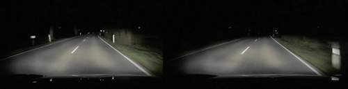

So sieht sieht bei mir der Vergleich zwischen Fernlicht und Abblendlicht aus. Aber wie vorher schon geschrieben ist das meiner Meinung nach zu niedrig. Für TÜV und Honda hat es aber unabhängig voneinander gepasst.
Honda Civic 10 LED Abblendlicht
Honda Civic 10 LED Fernlicht
Fernlicht neben Abblendlicht
Auf jeden Fall?
Die Einstellung passt, habe ich prüfen lassen und wir reden von vielleicht einem im Quartal.
Ich fahre allerdings oft im dunkeln durch Schichtarbeit.
Nicht nur einmal im Quartal, natürlich nur wenn es standig passiert. Leuchtet dein Abblendlicht auch so gut aus wie auf Zapfwagens Foto eine Seite vorher?
Schwer zu sagen, gefühlt irgendwo in der Mitte.
