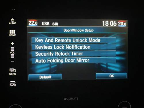

geht nicht grad probiert, Limo exec mit keyless

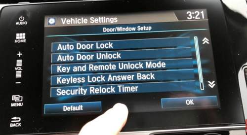

Selbst wenn es anders funtkioniert als bei alten Civics, gibt es die gewünschte Funtkion (s Seite 201 im geheimen Buch)
https://www.honda.de/.../honda-owners-manuals.html
Verriegelung während der Fahrt: Alle Türen und die Heckklappe werden verriegelt, wenn die Fahrzeuggeschwindigkeit etwa 15 km/h erreicht.
Woher hast Du die Info, dass es nicht gehen würde, und um welchen Civic dreht es sich hier überhaupt?
Ich bin auch Limosinen Fahrer (Executive, Keyless), mein HH meinte damals das es die Funktion des automatischen Verriegeln nach dem Losfahren nicht gibt.
Auch in meinem Handbuch lässt sich nichts dazu finden, schade eigentlich aber man kann wohl nicht alles haben was man möchte.

Die Überschrift im Buch hat aber auch ein sternchen:
Automatische Türverriegelung/-entriegelung*
Das * besagt:
* Nicht verfügbar für alle Modelle
1,5er Hatchback 2017 hat’s auch nicht, ist auch gut so.Gibt immer noch den Verriegelungsschalter an der Fahrertür, somit kann ich selbst entscheiden ob ich meiner Meinung nach Idiotischerweise während der Fahrt alle Türen verriegel.In unsicheren Städten,Neapel z. Bsp. macht das Sinn aber sonst sehr ich darin nur Nachteile.

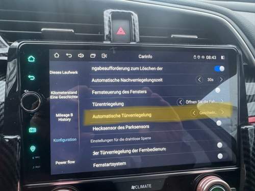

Was ich kurios finde ist, dass die Funktion der automatischen Türver- und entriegelung auch in der aktuellen deutschen Betriebsanleitung ausführlich beschrieben ist. Warum macht Honda das, wenn die Funktion in nicht einer einzigen Version funktioniert, hätten die sich doch sparen können. So etwas verwirrt doch nur die Kundschaft 😕 Anscheinend gibt es eine einzige Betriebsanleitung für alle Länder, welche dann nur komplett in die jeweilige Landessprache übersetzt wird 🙄
Das von Chris beschriebene Verfahren hat zuletzt beim 8er Civic des ersten Produktionsjahres funktioniert. Danach hat Honda es durch eine Softwareänderung unterbunden.
Das hat auch seinen Grund. Es gab nämlich im 8er Civic keine Programmierung und Verbindung mit den Crashsensoren. Also wenn du mit dem Auto ein Unfall hast, gehen dann nicht automatisch die Türen auf und eine Rettung von außen ist erschwert. So hat man mir es damals zumindest erklärt. Aber warum man das Auto dann manuell verschließen kann, fällt dann wohl in Kategorie "Eigenes Risiko".
Ich denke, dass es beim 9er und 10er auch so ist.
Andere Hersteller haben das entsprechend mit programmiert, so dass im Falle eines Unfalls das Fahrzeug automatisch aufgeschlossen wird.
