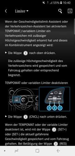

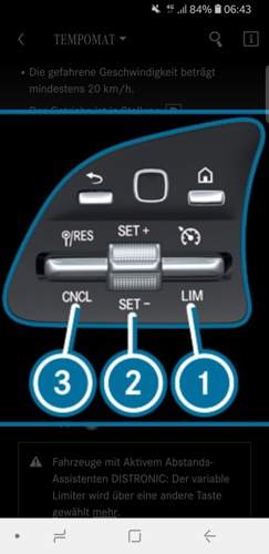

Was aber übrigens geht, ist die erkannte Geschwindigkeit ohne Fahrassistenz zu übernehmen. Bei aktiviertem Limiter (LIM wird im Display angezeigt) auf der linken Seite des Lenkrads die linke Wippe (RES) nach oben drücken.
Lenkradschalter
Sicher das es sich automatisch übernehmen lässt nur mit Distronic? Also bei mir geht das nicht
Verkehrsschilderkennung reicht. Aber das Verkehrsschild muss natürlich erkannt sein. Und automatisch geht das nicht, du musst da schon die Wippe wie beschrieben betätigen.

Steht übrigens auch in der Betriebsanleitung unter "Limiter" 😉

Manuelle Übernahme von Limit's durch Doppelclick Taste "RES"
Automatische Übernahme der Limits über Kamera oder Kartendaten nur mit Geschwindigkeitslimit-Assistent bei Ausstattung FAP.
