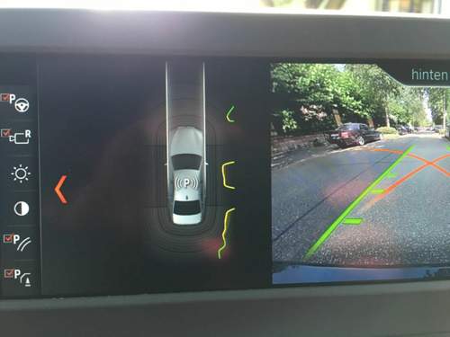

@mermaid77 schrieb am 27. Mai 2018 um 11:51:25 Uhr:
@535iafahrer schrieb am 24. Mai 2018 um 20:01:13 Uhr:
... Aber, beim Parkassi sind auch nicht nur die Piepsomatik Sensoren vorne und hinten mit bei, sondern er hat ringsum Sensoren und gibt dir ein Ringsumbild (keine kamera, sondern Schemata). Das finde ich durchaus besser, als die konventionelle Piepsomatik. ...
wie sieht denn diese schematische Darstellung auf dem Display aus, wenn man nur Park Assi (ohne plus) hat?
ich hab Euch mal Bilder gemacht. Ich hab extra mal den Rückwärtsgang rein, damit man beispielsweise sieht, was er aus drei Stahlpfosten macht.
Auch auf dem anderen Bild sieht man ganz deutlich, wie differenziert das System Konturen abgrenzen kann.
Super Sysytem, wie ich finde.
Ich hoffe, es hilft.
LG,
Andre
Img-0743
Img-0744
@535iafahrer
Vielen Dank! Super Bilder und die sagen mehr als tausend Worte.
Das System sieht völlig ausreichend aus.
@mermaid77 schrieb am 28. Mai 2018 um 13:03:14 Uhr:
@535iafahrer
Gern geschehen. Ich finds auch klasse. Mit diesen Sensoren parkt er automatisch ein, dann sollten sie auch fürs Selbstparken reichen. Wesentlich besser als die Standard Piepsotronic. Jetzt hoffe ich mal, dass er keine Fehlfunktionen bringt. Aber man hat ja auch noch die Kamera mit bei. Passt.
