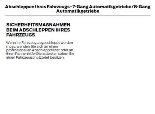

Hallo!
Da ich aus meinem Bekanntenkreis und auch meiner beruflichen Vergangenheit einige Schreckgeschichten zum Thema Abschleppen bei Automatikfahrzeugen kenne habe ich nach dem Kauf meines Focus natürlich sofort nachgeschlagen wie die richtige Vorgangsweise aussieht.
Das schlaue Buch (PDF) hat mir sehr geholfen. ;-)
