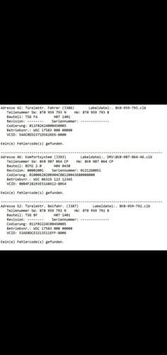

am 27. April 2020 um 8:19
Habe bei meinem A5 Sb FL BJ2015, die Spiegel nachgerüstet, Also Spiegel getauscht, Schalter eingebaut und Türstg sind Highline und mit Index G auch fähig. Meine Frage, da ich die Teilenummern der Spiegel nicht finde, ob ich das ohne codieren schon mit dem Schalter testen kann oder es erst funktioniert, wenn es codiert ist.
Mfg
ohne Codierung geht da nix...

Hi zusammen, hätte eine Frage zu dem ganzen TSG. Ich habe folgendes in der Türe eingebaut 8T0959793 und möchte ebenfalls anklappbare Spiegel nachrüsten.
Nun meine Frage wäre kann ich auch ein A4 Steuergerät mit der Nummer 8K0959793 einbauen oder muss es ein 8T0959793 mit Index sein?
Danke vorab :)
Da du wahrscheinlich schon die neuere Fensterhebermechanik verbaut hast, würde ich an deiner Stelle ein 8T Steuergerät verbauen...siehe auch
