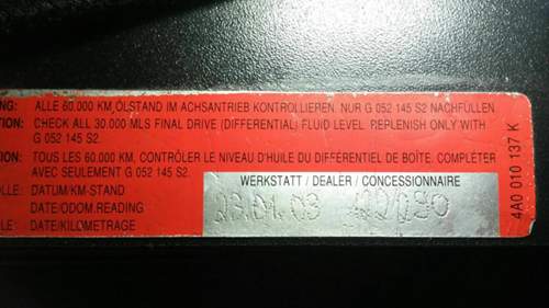

Hallo wer kann helfen??? Und zwar Fahre ich einen Audi S6 4,2 Liter V8!!! Habe seit neuestem folgendes Problem!! Das Automatikgetriebe ist ein Tiptronic und haut bei warmen Zustand den 2ten in den 3ten Gang mit einem Knall rein!! Wir waren bei Audi beim Auslesen, die sagten es kann soviel sein!!! LMM oder Lambdasonde oder allgemein Batterie!! Dann war ich in einer freien Werkstatt und die haben gemeint es wären 2 Magnetventile im Getriebe Defekt!! Man müsste die tauschen und neuen Ölwechsel!!!ok Getriebespezialist aufgesucht in der nähe und Auto hingebracht!! Waren trotzdem 100 km Entfernung!!! Die haben dann einevon 3 schieberplatten ausgebaut anscheinend auf einem Simulator gehabt und haben gemeint,nach dem richten der Ventile zeigt der Simulatorr eine deutlichebesserung auf!!! Alles eingebaut der gute Mann hat Öl eingefüllt und was ist???????? Immernoch der gleiche Fehler!!! Er meine wenn es das jetzt nicht war, müsste man das ganze Getriebe neu überholen!! Kostenpunkt 2600 Euro!!! Was soll ichtun weil der Fehler taucht nur in warmen Zustand auf und wenn man sachte anfährt garnicht!! Bitte u Hilfe!!gruß Rena

Aber ich versteh nicht warum man da ins Differential extra Öl rein machen muss!!! Ich mein das Öl rein muss ja, aber das es unabhängig vom Getriebeöl ist!! Warum weiß das ne Werkstatt nicht??
Ein Bild vom SchlossTräger am A8.
Da muss öl rein und man muss es auch kontrollieren
Img-20150613-231532
@Rena11184 schrieb am 13. Juni 2015 um 20:28:16 Uhr:
wenn das die Ursache ist und die Werkstatt dies versäumt hat muss die den Schaden beheben bzw begleichen
logo müssen die das wissen
Wissen müssen sie es.
Ich hab schon so viele AG4 , Multitronik, 5HP24, 5HP19 usw. gesehen wo nach ner Reparatur das diff öl vergessen wurde.
Ok dann werde ich mal in der Werkstatt nachfragen!!! Da wollt ich am Montag hin und das Auto wieder abholen!!
