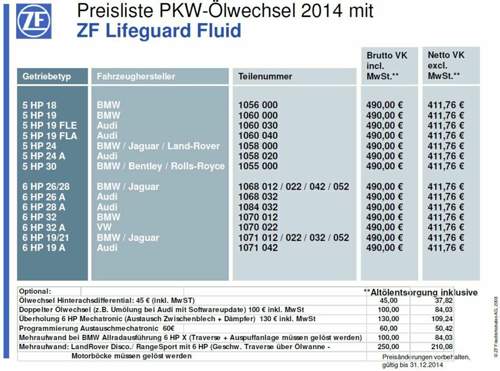

• original ZF Lifeguard Fluid 8 grün ZF S671 090 312
• original ZF Ölsieb
• original ZF Ölwannendichtung
• original ZF Ölwannenschrauben 13 Stück
• original ZF Dämpfer 6 Stück
• original ZF Zwischenblech zwischen Mechatronic und Zwischenplatte
• original ZF Adapterdichtungen zwischen Mechatronic und Getriebe
• original ZF Abdichtung für Stecker Leitungssatz
• Dichtring Ölablassschraube
• Dichtring Öleinfüllschraube
Wenn das dann nicht hilft, muss die Mechatronic NEU und oder das Getriebe muss raus und überholt werden.
Zf-friedrichshafen-service-angebot

Danke euch jetzt bin ich am verzweifeln habe vorhin mit einer Werkstatt aus Hanau telefoniert und die würde nach tim deiner Methode spülen mit dem grünen 8 öl für 400-450€ soll ich das jetzt machen oder ZV?
Und noch was wegen dem diff öl von audi
Achsöl G 052 145 A1 (Gebindegröße 0,5 Liter) gibt es nicht mehr, war grade beim freundlichem er meinte gibt nur noch 1 liter und kostet 30€ je Liter finde das zu teuer, gibts keine andere gute Möglichkeiten? Ausser das öl nicht zu wechseln
Das Achsöl kannst du ebenfalls bei ZF wechseln lassen.
Ich rate dir, mach den großen Service bei ZF. Du wirst es nicht bereuen.
