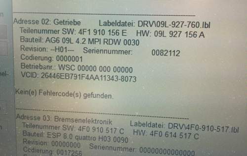

Hallo in die große Runde,
aufgrund eines Kühlertausches muss ich nun etwas Getriebeöl nachschütten.
Nur weiß ich nicht, welches Öl bei mir drin ist.
Daten:
Audi A6 4F 4.2 quattro aus 05/2005
Theoretisch dürfte es bei dem Produktionsmonat nicht mehr das braune/farblose Öl sein - sah aber beim Kühlerwechsel einwenig braun aus.
Laut Aufkleber im Scheckheft stammt mein Audi auch aus 05/2005 und sollte normalerweise original das blaue Öl haben.
Nun bin ich etwas verunsichert.
Im Jahr 2010 wurde bei einem Vorbesitzer das Getriebe mal aus und wieder eingebaut - eine Rechnung diesbezüglich habe ich gefunden, aber nichts zu einem Ölwechsel, noch zu einer Umölung.
Vielleicht könnt ihr mir weiterhelfen!?
Ich hänge auch noch ein Bild von VCDS ein, das die Getriebedaten zeigt.
Beste Grüße
Dave
