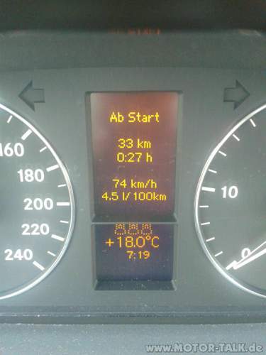

W 169 A 180 CDI EZ 2004 aktuell 69 tkm
Hab ihn nach dem Ableben eines Rentners günstig übernommen. Der A ist viel auf Kurzstrecke bewegt worden. Ich fahre täglich 35 km eine Strecke hauptsächlich Bundesstrasse und geniesse die Autotronic. Ich habe alle Inspektionen anständig machen lassen. Mein Verbrauch pendelt je nach Außentemperatur zwischen 4,5 und 5,3 Liter. Und ja, ich pansche. Addinol MZ 406 im Verhältnis 1:275. Auf der BAB ruckelt es sehr selten mal bei Kickdown.
Aber: Behandelst du das Auto wie eine Hure, wird es irgendwann eine Hure.
Howdy Jens
20140723-071858
