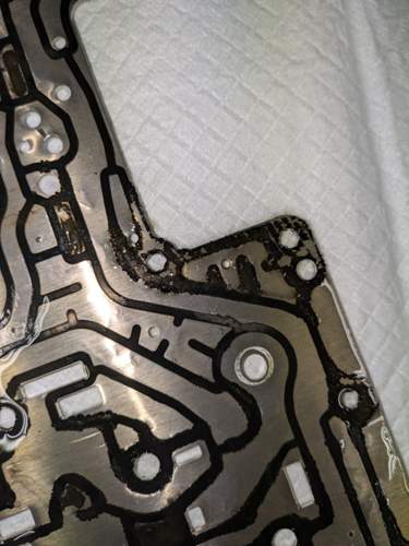

Ps. Eine kleine Überholung der Mechatronik in diesem Zuge wäre nochmal sehr überlegenswert! Siehe angehängtes Bild von mir. Das sind die Kolben aus meinem Getriebe, die nun ersetzt wurden, sowie auch die Zwischenplatte.
Pps. Wer Ahnung hat, kann so manches natürlich auch selber machen und enorm viel Geld sparen!
Kolben, links ok rechts nicht ok
Zwischenplatte Mechatronik
