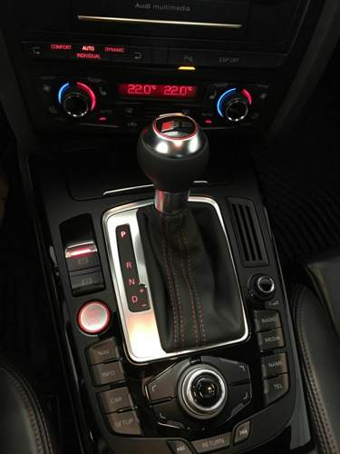

ich fahre erst seit kurzem einen A5 mit Automatikgetriebe. Jetzt meine frage. Der Schalthebel ist mir persönlich zu klobig. Gibts einen anderen aus dem Zubehör, der nicht so groß ist oder muss ich damit leben?

Hier steht ein Beitrag von mir zum Tausch mit dem S-Tronic Schalthebel (Verriegelung vorne)

Falls es einen Interessiert der A6 4G Schaltknauf kann mit Austausch des Rahmens auch auf einen A5 montiert werden ist zwar etwas Fummel Arbeit aber die 4G Schaltknäufe sind bei eBay etwas Billiger als die A4 / A5 Facelift Schaltknäufe 🙂)
2012 hatte ich den gleichen Umbau gemacht, nur mit einem S7 Schalthebel.
S7-schaltknauf

1. Der Kunststoff Stab wird durch das Metallgehäuse nur geführt. Er muss sich darin bewegen können. Mit Drücken der Entriegelungstaste wird der Kunststoff Stab nach oben gezogen.
2. FL S5 S-tronic Schaltknauf mit Nähten in Magmarot 8K1 713 139 AA IWZ
Vielen Dank. TN hat gepasst, Umbau erledigt. Ergebnis siehe Foto!

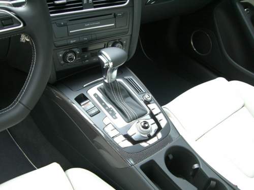

Ich kriege morgen meinen S-tronic Schalthebel montiert.
Hoffentlich klappt alles. Bin schon ein wenig nervös🙁
Schalthebel is drin und sieht, wie bekannt, super aus🙂
Hat auch alles gut geklappt. Bin total happy😁
