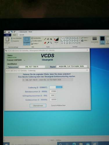

Bin noch ziemlicher VCDS Neuling seit ca. 6h 😁 Laut @zottel muss man ja "Getriebesteuergerät / Codierung / Kanal 1 bestätigst du mit drei Nullen." durchführen. Ist dieses Menü das Richtige?

@Tom051982 schrieb am 11. November 2020 um 20:54:47 Uhr:
NEIN!!!
unter ANPASSUNG KANAL 1...
Gruß Alex
😛das wärs gewesen! übrigens kleiner Tip: alles was Du änderst vorher in eine Txt Datei kopieren, damit - wie fast in diesem Fall - die Codierung wieder hergestellt werden kann
Ja auf jeden Fall. Deswegen hatte ich ja auch davon einen Screenshot. So ist das eben wenn man etwas komplett neu hat. Aber deshalb habe ich auch vorher mal gefragt 😛
schauen wir mal wie lange es gut geht 😁
