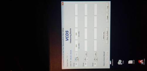

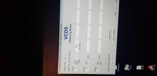

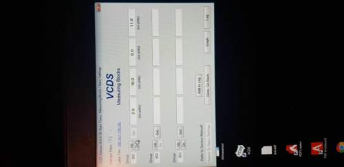

Nope alles gut, da beweget sich nichts. Man sieht halt das der beim Rückwärtsgang einfach nur reinknallt und das verursacht auch dieses Geräusch. Die Schrauben sind alle fest, war beim Instandsetzer damit. Übrigens macht der dieses Geräusch beim Rückwärtsgang nur wenn das Getriebe warm ist, so morgens wenn es Kalt ist nicht. Ich hab mal die Adaptionswerte ausgelesen und ich glaube einige Kupplungen haben noch gar nichts gelernt, weil da Unit auf 0.0 steht, aber vllt. versteht ihr mehr davon. Hier die Bilder:
20190412-014405
20190412-014358
20190412-014351-1
Die Lernwerte sind von block 72 bis 78
Aber dein Steuergerät dürfte das noch gar nicht anzeigen.
Auch zurück setzen geht nur mit ZF Software
Jo vergiss es, Lernwerte lesen oder löschen ist da nicht. Da hilft ersma nur Softwareupdate drüber dübeln lassen bei Audi, dann sind die Lernwerte frisch.
@das-weberli schrieb am 12. April 2019 um 14:23:44 Uhr:
So ist auch mein Wissensstand dann habe ich aber die Blöcke ab 61 gesehen und dachte, dass die das vllt. sind.
