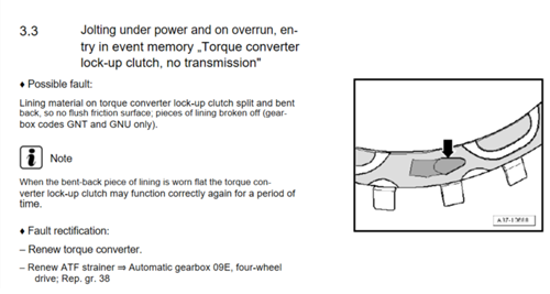

Der wandler hat gar nichts angerichtet und die Schaltungen haben damit auch nichts zu tun .
Ich hab nen Verdacht aber ich sag mal besser noch nichts.
Das schlimme ist hier wieder das man das Getriebe zerlegt hat obwohl es nicht nötig war .
Der Ausfall vom Wandler iss einfach weil die wk nen Serienfehler hat.
Die Wandler der facelift Modelle laufen ja ewig.
Meiner schon 710.000km

Es sind tatsächlich nur die älteren Modelle vom 4E
Nach meinen Unterlagen ist von den expliziten WÜK-Defekten eigentlich nur das GNT bzw. GNU betroffen. Also die ersten 3,7er und 4,2er Benziner
Wandler
