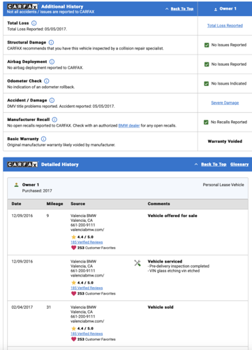

ich interessiere mich für den folgenden Wagen:
https://suchen.mobile.de/.../357368126.html?...
Der Verkäufer hat mir die CARFAX Historie transparent zur Verfügung gestellt.
Das Auto hatte laut Hersteller einen kleinen Schaden am Heck, der in Litauen repariert wurde.

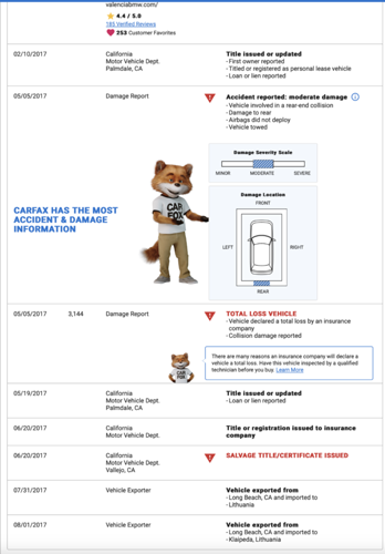

Ich kenne mich mit Carfax nicht aus (keine Erfahrungswerte), da gibt es genug Experten hier im Forum. Steht Salvage Title nicht für Totalschaden? Bzw. warum hat die Versicherung einen Totalschaden („total loss“) deklariert?

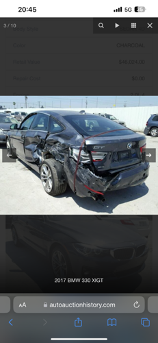

Hast Du die VIN im Bericht zensiert oder der Händer? Falls es der Händler war, warum? Damit Du nicht nach Fotos googelst? Lass Dir auf jeden Fall Fotos vom Schaden zeigen.

Ich habe es zensiert, da ich nicht genau weis ob man es öffentlich teilen darf. Ich vermute mal das er keine Fotos hat sonst hätte er mir die schon gesendet.

Das rote im Carfax Bericht hast Du verstanden? Der Ofen war ein Totalschaden,der in den USA nicht mehr so einfach in Verkehr gebracht werden darf.
Lass Dir die Fin geben und guck Dir die Bilder im Netz selber an.
Trotzdem kann hier nur vom Kauf abgeraten werden.
Für die Zulassung wird ein 21er Gutachten erstellt,mit allen Nachteilen einer Einzelgenehmigung und ausgenullter Schlüsselzahl.
Selbst Jahre später findest Du die Bilder von den Versteigerungen.
Wenn keine Airbags offen waren, weshalb sollte der Salvage Title ausgefertigt worden sein? Ist die erste Räuberpistole!
Google mal nach den Bildern.

Themenstarteram 23. Oktober 2023 um 18:19
Hier ist der Vin: WBA8Z9C57HG453326
Google zeigt mir für das Auto leider nicht das passende Auto an
Nur ein ähnliches Modell mit einer anderen Vin
Hier kannst Dir den Bericht kaufen.
https://autoauctionhistory.com/.../
Da dort 10 Fotos dabei sind will der händler dir die wohl einfach nicht zeigen. Kannst dich dort anmelden und die 4usd investieren um es dir anzusehen.
@ElvisLIP schrieb am 23. Oktober 2023 um 19:25:08 Uhr:
Einen kleinen Auffahrunfall?
Zum Einen war der Wagen zum Zeitpunkt des Unfalls 3 Monate alt und wurde als Totalschaden geführt.
Daher war entweder etwas stark verzogen und nicht mehr für den Straßenverkehr freigegeben oder die Instandsetzung überstieg den Wert des Wagens (der zu diesem Zeitpunkt 3 Monate alt war).
Anschließend befand es sich laut Aussage des Verkäufers in der Garage eines älteren Herrn in Deutschland für einige Jahre.
Dann hat der Mann in ~ 6 Jahren gerade einmal knapp 2000 km zurückgelegt? Zum Zeitpunkt des Unfalls hatte der Wagen rund 5060km gelaufen.

Warum wurde ein fast neues Auto nicht bei BMW repariert, stattdessen nach Litauen transportiert. das macht überhaupt keinen Sinn.
Themenstarteram 23. Oktober 2023 um 21:03
Vielen lieben Dank an euch. Ihr habt mich vor einer Katastrophe gerettet. Ich habe Fotos gefunden, wie das Auto vorher aussah. Es hat sich wirklich gelohnt, hier einen Account zu erstellen.

US-Totalschaden werden als "Kiloschrott" nach Litauen verkauft
