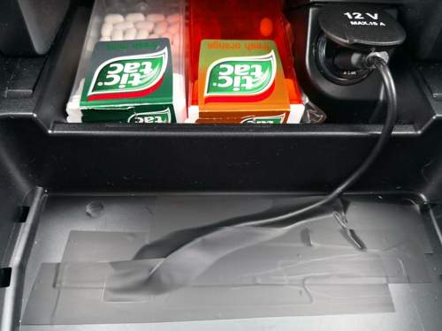

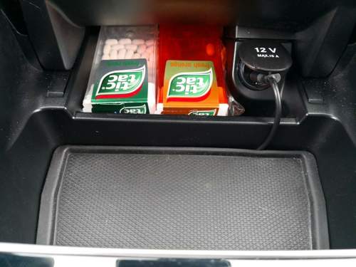

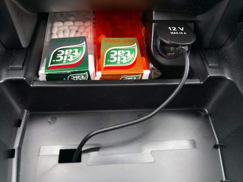

Teil 2 hier endlich die versprochenen Fotos:
Die Fotos zeigen, wie ich das Kabel geführt habe. Der flache USB Adapter erlaubt es, dass ich trotz der zwei USB Stecker die Klappe in der Mitte schliessen kann.
Das USB Kabel wird in der Mitte der Mittelkonsole entlang zur Fussmatte geführt. Dann auf der Seite des Mitfahrers zur Seite und unter dem Türgummi nach oben geführt, unter dem Himmel entlang bis zur DashCam.
Man sieht KEIN Kabel, die Montage dauerte keine 10 Minuten.
Viel Glück und Grüsse
GaRoMeSi
Kabelführung
Kabelführung 2
Kabelfürhung abgedeckt
