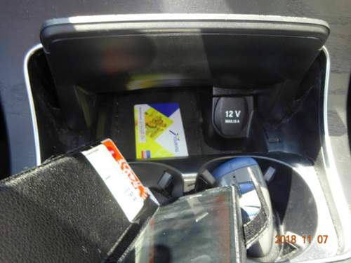

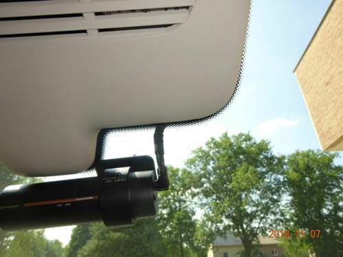

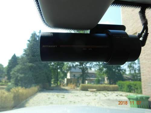

hier die Kabelführung Blackvue DR900S-2CH
Du siehst also fast keine Kabel und auch die 12V Steckdose ist noch zu gebrauchen.....SUPER gemacht!!!!
Das ganze hat zwar 3 Stunden gedauert aber......schaut doch gut aus? Einbaukosten 290 Euro in etwa inkl. MwSt

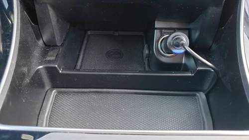

Ich hab bei einem guten Angebot zugeschlagen (Nextbase 322GW + Rückfahrkamera im Set für 149 Euro) und bin nun dabei, diese zu montieren.

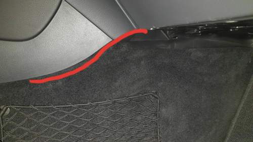

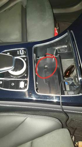

Während vorn an der Windschutzscheibe, entlang der A-Säule und unter dem Armaturenbrett auf der Beifahrerseite noch alles easy zu verlegen ist, traue ich mich nicht bzw. komme ich an der Mittelkonsole nicht weiter: Unter der Gummimatte im Ablagefach in der Mittelkonsole, ist ja zum Glück bereits ein kleines Loch, wohindurch ich das Kabel schieben möchte. Allerdings ist mir das Seitenteil von der Mittelkonsole auf der Beifahrerseite, etwas zu starr, so dass ich angst habe, dass etwas brechen könnte. Wahrscheinlich ist das nur irgendwo geklippst. Es wäre sehr hilfreich zu wissen, wo sich diese Punkte befinden, so dass ich genau dort mit dem Aushebeln ansetzen kann. Gibts hierzu vielleicht ein Video, oder eine Anleitung bzw. Foto mit Markierungen? Bin leider weder bei Youtube, noch bei Google, fündig geworden, die genau diesen Punkt behandeln.

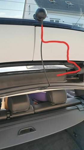

Mein nächster Punkt, wird die Rückfahrkamera sein und wie ich die Verkabelung von der Heckscheibe bzw. Heckklappe, zum Dachhimmel verlege, ohne dass das Kabel lose herum hängt und ohne dass ich die gesamte Verkleidung demontieren muss. Aber dazu mach ich dann im weiteren Posting Fotos, wenn ich soweit bin. 🙂
Für den Anfang, wäre ich dankbar, wenn mir jemand für erstgenannten Punkt, Tipps und Anschauungsmaterial bereitstellen könnte. 🙂 Dankeschön!

Auf Youtube gibt es ein Video zum ausbau der Mittelkonsole habe ich auch so gemacht war recht einfach.
Also, ich war schon sehr überrascht, wie einfach man die Mittelkonsole ausbauen kann. Einfach die Blende mit dem Taster zum Öffnen des Fachs in der Mittelarmlehne, abziehen, die darunter liegenden (2) Schrauben rausdrehen und nur mal kurz am Hauptteil der Mittelkonsole ziehen (in Richtung der Mittelarmlehne) und schon hat man quasi das ganze Teil in der Hand. So konnte ich das Kabel ganz einfach durchziehen. Der Einbau der Mittelarmlehne, geht ebenfalls sehr einfach. Ich hab, obwohl ich es zum ersten Mal gemacht habe, keine 10min für die Aus- und wieder Einbau benötigt. Nur die Fummelei mit dem Kabel, hat doch etwas länger gedauert. ;-)
Das Verlegen des Kabels für die Rückfahrkamera, war ebenfalls sehr einfach. Einfach immer oben, zwischen Rahmen und Dachhimmel entlang. Von der A, über die B, bis hin zur C-Säule und letztendlich zur Kofferraumklappe. Und genau da, hab ich für heute erstmal wieder Schluss gemacht und das Kabel nur provisorisch im Dachhimmel versteckt. Allerdings bin ich damit nicht zufrieden, weil ich kein Kabel zwischen Dachhimmel und Kofferraumklappe hängen haben will (wie es jetzt auf dem Foto aussieht). Denn ich müsste das Kabel durch den Schlauch, zwischen Karosserie und Klappe bekommen. Dazu muss ich wohl die obere Verkleidung an der Klappe entfernen. Das wird wohl ein größerer Akt, als die Mittelkonsole. Zumal ich keine Anleitung dazu im Internet gefunden habe (falls jemand einen Link hat, bitte posten - danke!).

Gibt es auf You Tube auch ein Film von,der ist zwar vom GLK aber ist beim GLC genau so.
zuerst Griff Verkleidung entfernen,darunter sind 2 Schrauben diese entfernen,danach ist alles geklippst .Die Verkleidung musst Du komplett entfernen,da beim einbau von oben nach unten eingebaut werden muss,wenn Ich mich richtig erinnere.Geht relativ einfach.Noch eins beim ausbau Kunststoffkeile verwenden um Schäden zu vermeiden.
