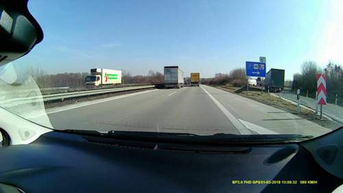

Hab eine andere gekauft, tut was sie soll, ohne Blitzerwarner, inkl. GPS
Broller dies nützt uns so nicht viel .....mehr info bitte Welche Marke wieso gerade diese Kamera Einbau einfach/schwierig wo gekauft? Hilfe gebraucht beim Einbau usw Bitte
Entschuldigung! Blaupunkt bp3.0 gps, €105,- Single-Kamera. Full HD 30fps, 1/2 HD 60fps. Belichtung ist gut wie ich finde, allerdings im Dunkeln mit Scheinwerferausleuchtung sieht man mit dem menschlichen Auge weiter, als die Kamera es kann. Saugnapf hält an Frontscheibe. Bis 64GB, micro-sd (reicht für ca. 8h). Die Halterung am Saugnapf für die Kamera selber ist kurz gehalten, Kamera lässt sich gut positionieren, Links/Rechts, Oben/Unten, hält auch. Bedienung ist nahezu unkompliziert. Ich nehme mehrere Speicherkarten. Hab ich was Wichtiges drauf, wechsel ich die Karte, geht eine Karte kaputt, habe ich noch weitere. Loop-Aufnahme, Parkplatzüberwachung, Bewegungserkennung ... GPS-Daten werden allerdings extra abgelegt, kann man in XML-File exportieren, darin befindet sich der Dateiname der Videodatei, damit man den Zusammenhang herstellen kann. Die Kamera macht kleine Dateien mit max. 5min Länge. Video kann man in Software (Download bei Blaupunkt) anschauen und dazu dann gleichzeitig die Position des Fahrzeugs in Google Maps. Tonaufzeichnung ausreichend (ca. 8khz-10khz Samplingrate, der Qualität nach zu urteilen). Uhrzeit wird vom GPS übernommen, GPS Daten sind leider nicht im Video zu sehen, dafür die Daten des G-Wert-Sensors (wers braucht, ich nicht). G-Wert zum automatischen Schützen der Datei, vor Überschreiben, ist einstellbar in groben Stufen (genaue Zahlen Fehlanzeige).

Ich habe erstes Videomaterial Tags gesichtet. Die Qualität ist sehr gut. Aufgrund des 140° Weitwinkelobjektivs fängt die Kamera auch Seitengeschehnisse, die sich Links abspielen, sehr gut ein. Da ich die Kamera rechts hinterm Rückspiegel positionieren muss, schwenke ich sie etwas nach links. Dadurch sind überholende Fahrzeuge sehr gut im Bild, aber auch die rechte Seite ist noch gut im Bild, auch dort erkennt man alles, was sich abspielt. Lediglich die Entfernungsabschätzung ist wegen dem Weitwinkel nicht so einfach, vieles sieht weit entfernt aus, obwohl man doch schon nah dran ist. Anhand Fahrbahnmarkierung und Begrenzungspfosten links und rechts kann man aber Entfernungen nachträglich berrechnen.
da ein Bild immer etwas mehr aussagt, habe ich hier mal eins hochgeladen
Dashcam
