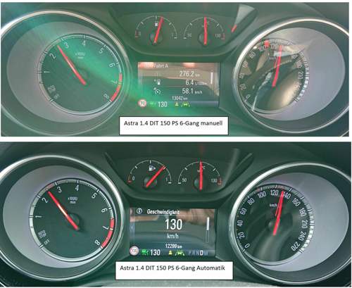

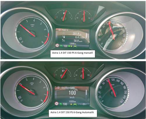

Ich habe zwei Vergleichsfotos gemacht (mein Beifahrer natürlich...):
Astra 1.4 DIT 150 PS, 6-Gang Manuell vs. 6-Gang Automatik
Jeweils im 6. Gang bei Tempo 100:
ca. 2050 U/min vs. 1950 U/min
Jeweils im 6. Gang bei Tempo 130:
ca. 2600 U/min vs. 2500 U/min
Und es ist, wie beschrieben: Wenn die Gänge länger übersetzt sind wie bei der Automatik, dann dreht der Motor bei gleicher Geschwindigkeit niedriger und hat somit weniger Verbrauch. Damit ist theoretisch eine höhere Endgeschwindigkeit möglich. Jedoch wird der Luftwiderstand irgendwann zu hoch, so dass der Motor nicht genug Kraft hat, dagegen anzukommen. Je länger die Übersetzung, desto weniger Kraft kann der Motor an die Räder übertragen, daher geht ihm bei der Automatik früher die Puste aus gegen den Luftwiderstand. Daher die niedrigere Endgeschwindigkeit.
Ich bin gestern probehalber auch mal Vollgas mit meinem Automaten gefahren: Ohne Kickdown wird's ab 180 km/h zäh im 6. Gang. Mit Kickdown schaltet er in den 5. Gang und zieht gemächlich bis Tacho 218 km/h, dann kam Verkehr und ich musste vom Gas, bis dahin blieb er im 5. Gang. Insofern alles völlig in Ordnung und innerhalb meiner Erwartungen.
100-kmh
130-kmh

Die Wandlerautomatik hat eine Überbrückungskupplung. Die schließt definitiv auf der Autobahn im 5. und 6. Gang, so dass der Wandler überbrückt wird und die Kraft direkt übertragen wird. Da ist also kein Schlupf/Wandlungsverlust. Aber 5. und 6. Gang sind etwas länger übersetzt (= niedrigere Drehzahl bei gleicher Geschwindigkeit als beim Handschalter), dadurch kann die Endgeschwindigkeit geringer sein als beim Handschalter.
Die Kupplung überbrückt schon ab dem 2.Gang. Nur im 5. oder 6.Gang überbrücken ist eine sehr historische Auslegung, bzw. gab es bei AT6 niemals.
